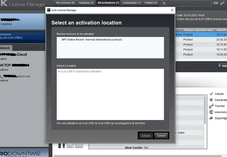

hallo leute,
brauche mal hilfe, bei ner ilok aktivierung meines lexicon mpx plugins.
also die exe hab ich ausgeführt, das mpx plugin ist installiert. aber im lizenz manager vom ilok steht keine "activation location" zur verfügung.
was muss ich hier machen ?
hab auch andere plugins, wie das sonnox limiter, oder softube tape installiert. die laufen ohne probleme.
das mpx plugin ist aber nicht mal unter available zu finden.
jemand ne idee ?

Note: Lexicon plugins can only be activated on a USB iLok (2nd/3rd gen) and are not supported on iLok Cloud or the host computer.

es geht ja ebend nicht aufm stick zu aktivieren, wie die anderen :sad:

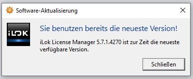

Update des Lic. Managers haste gemacht.. und mal n neu Scan dadurch?
nein, das mpx plugin hab ich hier damals neu, mit dvd gekauft. die lief ein paar jahre.

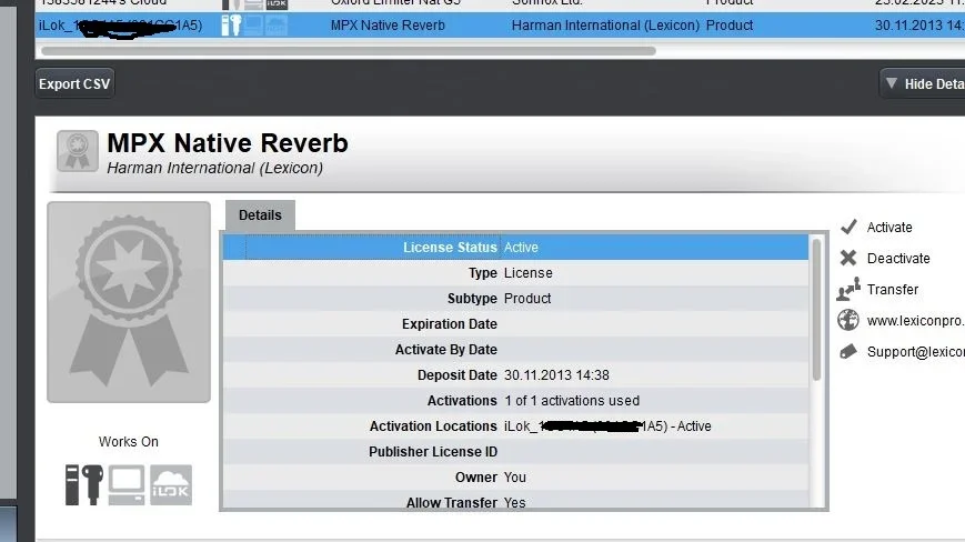

komisch ist - lizenz status "aktiv" - was heisst das ?
Es wird angezeigt, dass die Aktivierung bereits erfolgt ist, auf Deinem Key. Der steckt jetzt drin, wird erkannt aber trotzdem kann die Software nicht starten?
Versuch' doch mal die Lizenz zurück zum iLok Pool zu übertragen (quasi auf dem Stick zu deaktivieren) and dann aus der Cloud wiederzuholen.

da geht leider gar nichts. weder aufn rechner schieben, noch auf stick aktivieren. nix...

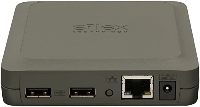

Weil ich nur noch Notebooks nutze und nicht immer so einen Klotz an der Seite rausgucken haben will.
Ich habe einen USB Server. SILEX DS-510
Damit würde nichts am Notebook hängen und funktioniert auch mit dem iLok.
Funktioniert auch im Netzwerk. Beim Wechsel von deinen Notebooks müsstest du den Server aber vom Strom einmal trennen. So kannst du den iLok im Netzwerk mit mehreren Geräten (aber nicht gleichzeitig) betreiben.
Hammer! Was es nicht alles gibt. Danke für den Tip.

Hast du den Ilok Key mal synchronisiert?
Da die die Lizenz ja abscheinend schon auf deinen Ilok 2nd Gen aktiviert ist...
Lass noch mal eine Synchronisation laufen... Vielleicht hilft das...

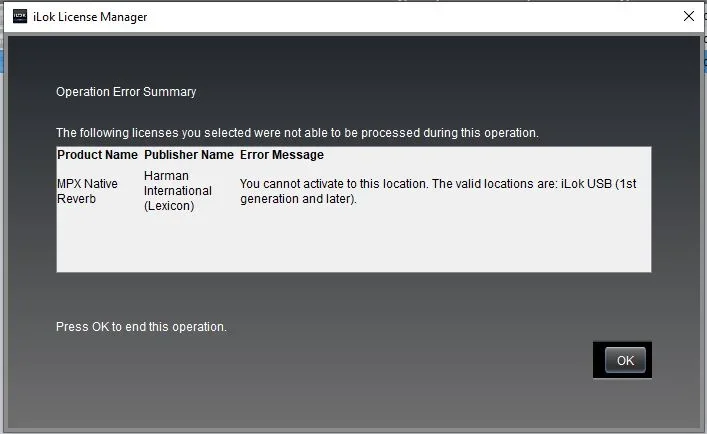

habe gerade mal versucht einfach per drag & drop die lexocon lizenz auf meinen desktop account zu ziehen.
da wird das gemeldet:
mein ilok stick ist 2 generation.
