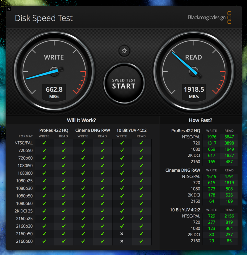

ich wäre bei einem iMac 2017 5K für die erste Variante, wobei die 970-Evo besser mit 1TB zu wählen wäre, aber selbst die 512GB sind da schon gut.
Damit (also via PCIx) wird die max.mögliche Performance erreicht. Die I/Os liegen bei so einer Platte um 2.000mb/s (oder noch schneller). Beim Tausch der HDD gg. SSD kommst du auf ca. 400-500mb/s I/O.
Ich habe noch einen iMac i5 late 2012 und habe dort "nur" die HDD gg. SSD getauscht (also SATA3) und habe max 500mb/s I/O. Mehr schafft die SATA3-SSD da nicht.
In dem iMac 5K late 2015 ist die Kombi aus PCIx + HDD (als Fusion-Drive) drin. Schreiben geht da mit knapp über 600mb/s und lesen mit ca. 2.000mb/s.
