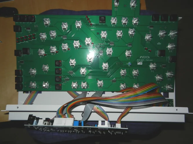

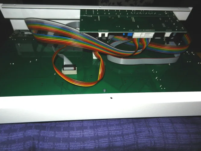

  1. Ich konnte es mir nicht verkneifen, mal ins Innere zu schauen - da kann man nicht mehr selbst viel ausrichten, wenn etwas defekt ist .
    Die Regler sind etwas schwierig wieder aufzustecken, da die Potentiometer nicht verschraubt sind und somit die Platine dem Druck leicht nachgibt.
    Bekommt man Herzklpfen bei der Geschichte ... lol - sollte man nicht zu oft praktizieren :floet:

    Die "Hauptplatine" ist nur die Platine mit den Reglern und LEDs, die ist eher uninteressant. Die Tonerzeugung und alles sonst spannende sitzt auf der kleinen Platine. Diese mal so zu zeigen, dass man die Beschriftung der Bauteile sehen kann, wäre nett.
  4. Leider habe ich nur 1 Foto von der 2. Platine. Ist nicht viel zu erkennen
    Auf der Hauptplatine sind SMD Bauteile verbaut (ICs, Widerstände + Kondensatoren)
    ICs vom Typ 4051 (8-Kanal Multiplexer) und 74LS138 (Demodulator, Demultiplexer)

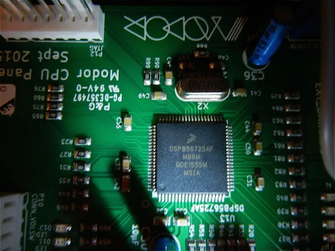

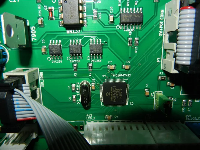

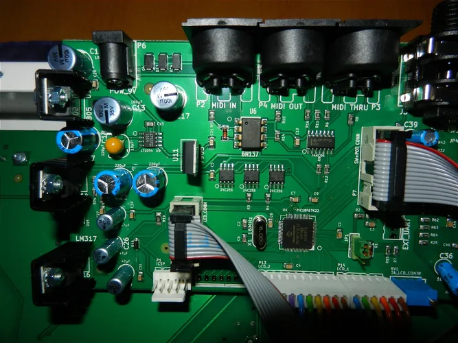

  5. ZITAT
    "WHAT CHIPS ARE USED IN THE NF-1?
    Want to know what's inside? The NF-1 contains two processors:
    one DSP56725 dual core DSP-processor at 250MHz dedicated to sound synthesis,
    and one 16MHz PIC18F67K22-microcontroller to collect data from the knobs & buttons, control the LCD-screen & leds and manage midi communications.
    Furthermore there's a DA-converter, Cirrus Logic's CS4334 and a few flash memorychips 24LC256.
    The DSP56725 is a member of the famous DSP56-family of DSP processors by Freescale (Motorola) that populated the Access Virus, some of Waldorf's synths and Clavia's Nord Leads. But that doesn't mean that the NF-1 sounds identical to these synths. The sound of a digital synth is defined by the program inside the chip, not by the chip itself."
    QUELLE: http://www.modormusic.com/faq.html

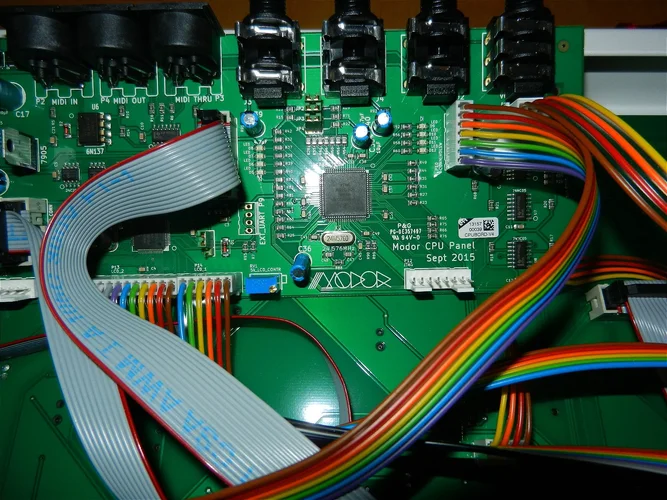

  7. Danke für den Hinweis ! Also habe ich nochmal den Modor geöffnet und noch paar bessere Bilder von der CPU Platine hochgeladen :cool:

    Sehr fein und im Grunde genommen, das übliche bei einem DSP basierten Synth. Wie man mit noch weniger Bauteilen auskommt, zeigt Waldorf dann beim Blofeld.
    Und klar, der Code macht den Klang.
