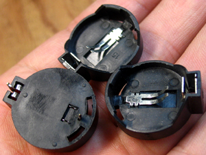

...also ehrlich gesagt sieht das Teil mehr oder minder genauso aus incl. des gelben Randes...also lag ich mit der Vermutung wohl richtig, dass die Halterung an der Batterie fest ist :sad:
Auslöten ? *grusel* ...bekommt man solche Teile überhaupt noch ? Oder kann man dann nicht gleich besser so eine universelle Halterung einbauen, so dass man ohne Löten tauschen kann ?
ich habe so ein teil mal beim yamaha b200 ausgetauscht. das ging relativ unkompliziert. wenn die positionen der beinchen an der batterie nicht exakt zur platine passen, einfach ein kleines kabel zur überbrückung anlöten.
Klar bekommt man die in der Bauform noch, z. B. bei Reichelt. Ich wuerde die alte Batterie einfach "abknipsen" und nen Halter anloeten, die kosten nur ein paar Cent...
Mit dem wechseln kannst du dir aber Zeit lassen, afaik koennen die gar nicht auslaufen...
...ok, danke, hört sich an, als würde das ein kleiner Ausflug zum Löter meines Vertrauens :)
