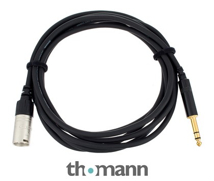

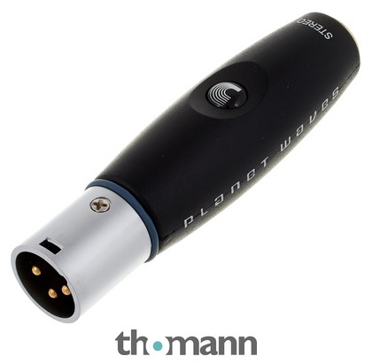

schon mal einfach so ausprobiert?
... den Ausgangspegel am Synth und den Eingangspegel beim Interface so einstellen damit nichts übersteuert.
Wie @ganje beschrieben oder gleich mit einem Kabel- Klinke auf XLR male.
TRS weil Ring (bei Kombi TRS mit TS) dann nicht verwendet wird.
Der Schirm wird dann in der Buchse sowieso ganz hinten abgenommen.
Solltest du dann mal TRS brauchen hast du es bereits...
sollte auch mit Phantomspannung kein Problem geben.
