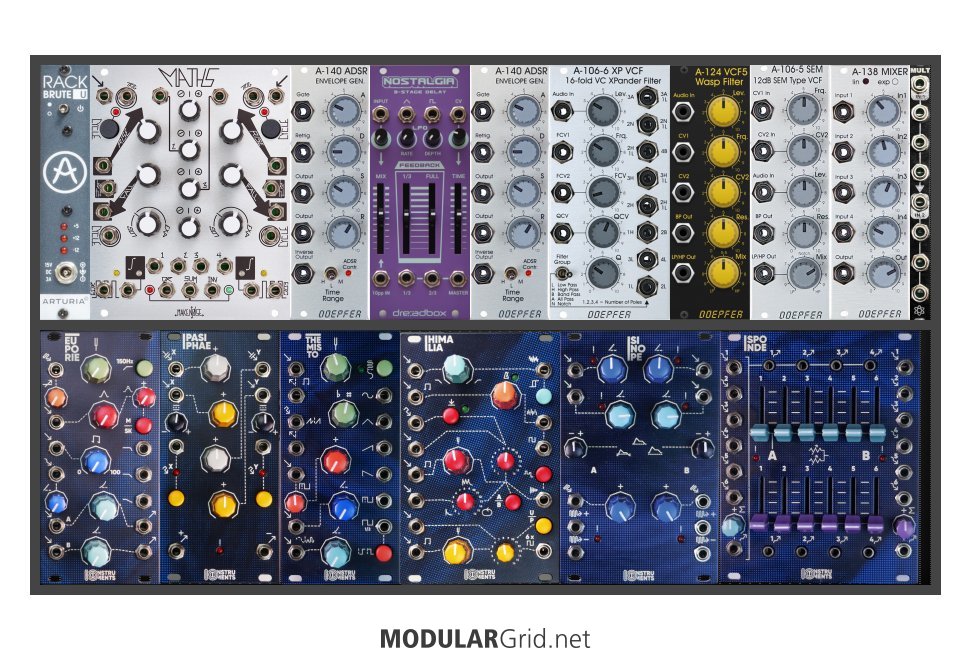

Ich hab mein IO Instruments Himalia im RackBrute 6U verbaut.
In unregelmässigen Abständen muss ich das Modul ausbauen um die Firmware erneut zu installieren, weil der digitale Teil keine Funktion mehr hat.
Die Stromversorgung sollte für alle Module mehr als ausreiched sein,sodas ich diese Ursache ausschliessen könnte.
Hat jemand eine Idee?
MFG TinyVince

Irgendwo hier in Forum hatte ich diese und die anderen IO Module auf einem Bild des Users "ZID" kürzlich gesehen und ihn darauf hin nach seiner Erfahrung gefragt.
Er sagte es könne an einer grenzwertigen oder überlasteten Stromvesorgnung liegen und ist ihm auch schon mal passiert.
Hab dann mal die Zusammenstellung meines Racks mit ModularGrid auf die Stromversorgung hin kontrolliert.
Aber die liegt voll ihm Rahmen dessen ,was das 6U RackBrute bringt.

Überprüfen nochmal das Datenblatt auf modulargrid.
Viele module haben auf dem Blatt gar keine Zahl und fließen nicht in die hauptzahl die vorne gezeigt wird.
Die anderen haben falsche Angaben drin.
Da würde ich mich auf jeden fall nicht verlassen.

"Es gibt einige user,bei denen das passiert. Das passiert beim einschalten, wenn die spannungsaufnahme zu langsam vor sich geht. So etwas zu evaluieren ist sehr langwierig, wir bemuehen uns aber, abhilfe zu schaffen. Wir melden uns dann. Lg"
Kann das Teil höchstens nochmal in mein DoepferCase schrauben.
