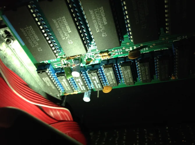

Ist das der Grund für das Problem ?

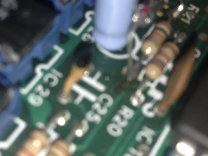

Ist der Kondensator (?) c25 der Grund für das frühe Ableben meines solton Sequencers ? Dies ist die einzige Gegend wo es seltsam aussieht ....
Schon mal die ICs in die Sockel gedrückt? Was ist an C25 faul? Auf dem Bild sieht man ja rein gar nichts, so unscharf wie das ist ;-)

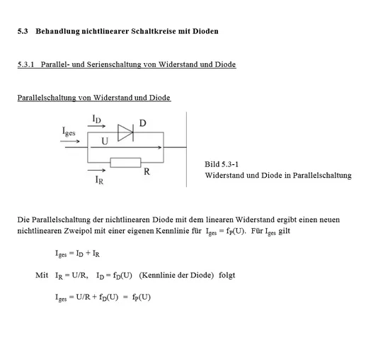

Warum ne Diode über nem Widerstand :denk:
Du meinst weil der Kopf schwarz ist?
Die genau Bedeutung kann ich dir nicht erklären - hab ich aber schon oft gesehen.
Ist eigentlich sowas wie eine Kennzeichnung, kein durchgebrannter Kondensator (Falls du das dachtest?).
