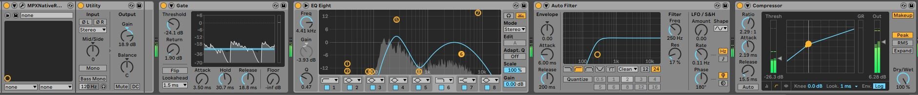

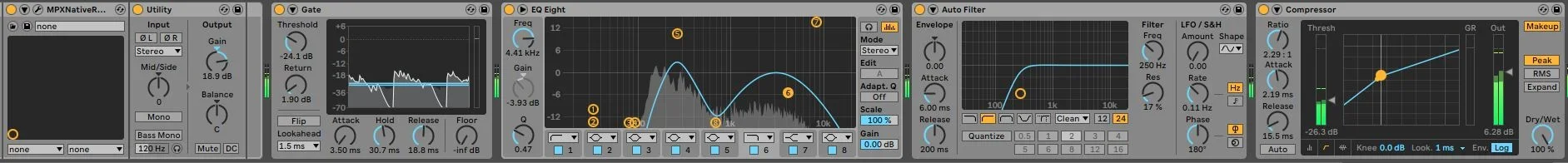

ich mach es so:
aber zum schluss besser ein comp mit charakter nehmen, wie den LMC-1 (Phil Collins Compressor) von SSL - den gibts leider nur noch in 32-Bit.

was ist das erste fürn Plugin - ein Reverb? (kenne mich mit Ableton nicht aus, der Rest ist ja identifzierbar). Als Basis müsste man ja mit einem typischen Linndrum oder DMX-Sample arbeiten können ...

@Scenturio - ah sorry, also das ist ein Lexicon MPX Native Reverb in einem Send Kanal.
dann brauchst du nur noch das passende snare sample. und der send-regler sollte fest eingestellt sein, sonst ändert sich ja das eingangssignal des gates.
bei einem send reverb oder delay immer 100% wet, ansonsten macht man mit nem dry anteil einfach nur lauter.
Das ist eine Linn, Pitch etwas hochgedreht, durch einen Urei-1176 oder 1178 (Ratio 8:1), und dann in einen AMS Reverb. Das war damals das Standard-Rezept.

Beim Kompressor ist die sehr schnelle Attack-Rate wichtig.
WIchtig ist hier nicht der Sampler oder der Hall. Entscheidend ist die Kompression auf dem Snare-Kanal.
