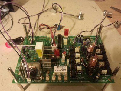

Hab eine neue fertige bestückte pcb hier.
diese wurde auf Funktion getestet.
wer sie haben will. PN

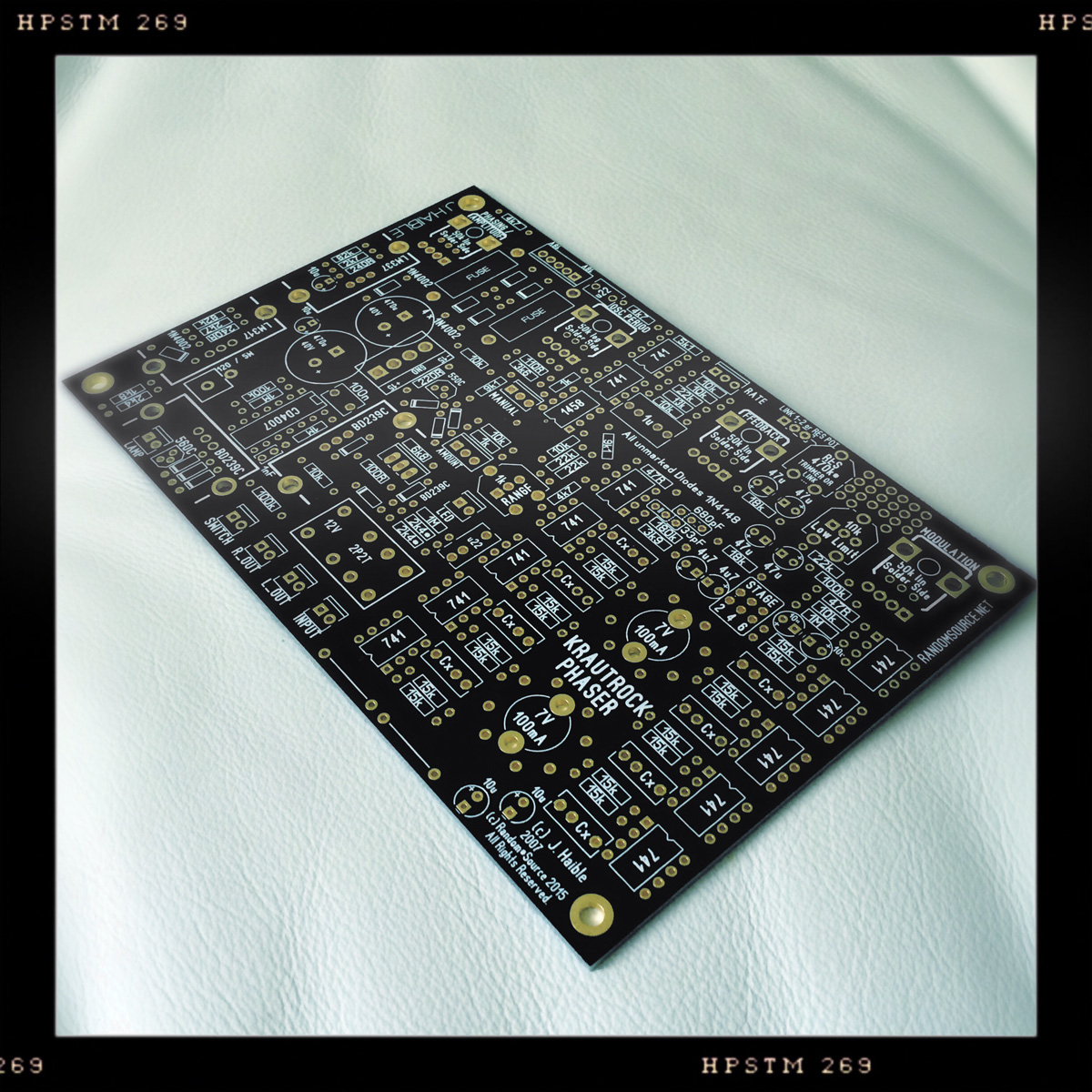

Richtig, Ralf von Randomsource hat due Rechte erworben und bringt nun nach und nach pcbs raus.
als erstes Krautrock, tau pipe, living vco samt waveshaper.
das Bild von mir zeigt die Randomsource Version.
Ist eine genaue Kopie mit minimalen Verbesserungen im routing und Ausgang für Stages.

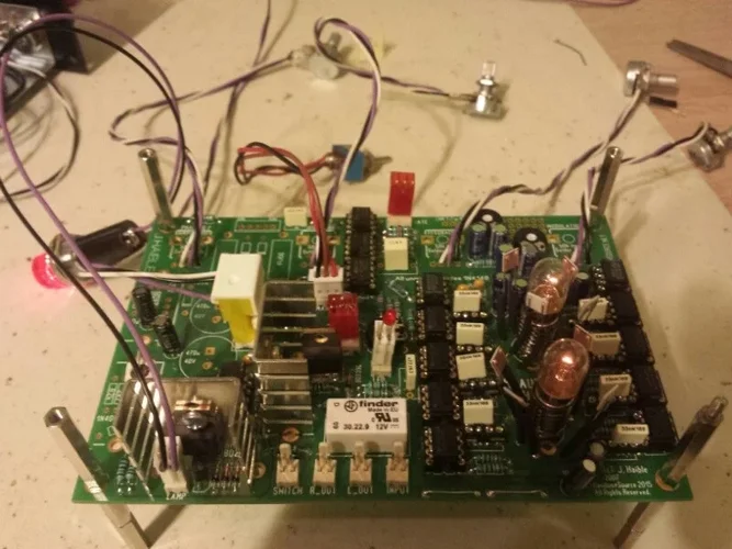

Habe vor einiger Zeit Random*Source-Versionen des J.Hable Schulte PhaserA-Klons gebastelt.
Leider zeigen beide aufgebauten Schaltungen ein Zirpen und Knistern bei Eingangs-Signalen mit hohen Frequenzanteilen. Das wäre mir beim originalen Schulte A-Phaser nicht aufgefallen, auch nicht bei einem anderen Klon, der sich 1:1 von der orininalen Haible-Platine ableitet.
Was ist das und wie bekomme ich dieses Nebengeräusch weg?

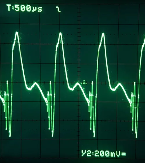

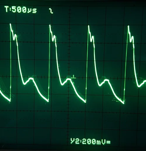

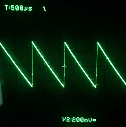

Das Knistern und Gebritzel ist eigentlich nur im L-Out zu oszillographieren, wenn beim "Modulation"-Regler auf 100%Wet geblendet wird (ich verstehe, dass R-Out 50/50% Dry/Wet). Es ist auch da, wenn man den Feedback ganz abklemmt.
Hier mal ein paar Bilder vom Oszi:
20180130_080016 (2).jpg ORIGINAL SIGNAL
20180130_081118 (2).jpgAUSGANG R
20180130_081129 (2).jpg AUSGANG L (mit Gebritzel)
sieht aus als ob da einer der OPs mit einer Periodendauer um 10µs (100kHz) schwingt, das könnte zu den 741 passen.
Allerdings neigen die so gar nicht zum schwingen. Und andere OPs wären schneller.
Habe ich das richtig verstanden: das Britzeln ist nur auf dem L-Ausgang?
Dann muss das U7 sein, der die Probleme macht. Sorgfältig alle Teile in seiner Nähe auf korrekte Bestückung und Lötfehler kontrollieren.
Anhang anzeigen 28862 ORIGINAL SIGNAL
Anhang anzeigen 28861AUSGANG R
Anhang anzeigen 28860 AUSGANG L (mit Gebritzel)

(4) beim Oszillographieren der OP-Aus gange/Eingänge aller acht Allpass-Stufen fällt auf, dass das "Knistersignal" als Peak mit gedämpfter Schwingung bereits deutlich kapazitiv in die Tastspitze des Oszis einkoppelt, bevor die Anschlüsse der OPs berührt werden. Das Störsignal ist nur im Bereich der OPs sondierbar.
(5) die Spannungsversorgung +/-15V an den OPs scheint ohne Ripple und stabil.
Es sit der HF-anteil im Eingangssignal, was den Allpass zum gedämpfen Schwingen anregt. Ein Ausfiltern der HF-Ecke des Sägezahns am Eingangs OP (U6) durch kapazitives Rückkoppeln von pin 6 auf pin2 (1 nF) bringt schlagartig Linderung, aber jetzt ist der Ausgang nicht mehr so brilliant....

Sind auf der Karte überhaupt irgendwelche der 100nF Kondensatoren verbaut?
Die waren doch als SMD für die Unterseite ausgelegt ...
Die 741 brauchen die eigentlich nicht, alle sind auch garantiert nicht nötig, aber so richtig gar keiner könnte zu knapp sein.
(... dazu muss man keine SMDs nehmen, normale bedrahtete 100nF X7r Keramik-Kondensatoren bekommt man da auch recht ordentlich angelötet.)
