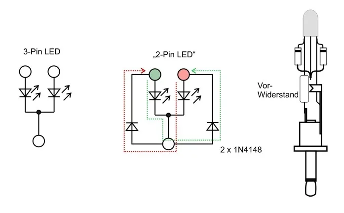

Hi,
ich habe jetzt zum wiederholten Mal in anderen Threads auf Fotos so ein "Jacklight" gesehen:
http://division-6.com/shop/Jacklight-3. ... t-LED.html
Da ich das Ding ganz gut gebrauchen könnte: gibt es das auch von anderen Anbietern oder über Vertrieb in DE oder EU? Oder muss ich in den sauren Apfel beißen und das Teil von D6 in den USA bestellen? Eigentlich bin ich ne faule Sau und will mir eventuelle Aufwände bei Bestellungen aus den USA ersparen.
Wo haben die glücklichen Besitzer ihre Teile her? :)

man nehme einen Stecker mit gewünschtem Durchmesser einen Vorwiderstand, eine bipolare LED und etwas Kleber...
Materialaufwand bei gutem Stecker ca 2 Euro, Arbeitszeit 20min

Nicht ganz die Antwort, die ich erwartet habe. Glücklicherweise gab es fast zeitgleich eine Anfrage bei Muff's zu so einem Stecker DIY, so dass ich die schlimmsten Wissenslücken (Wie berechne ich den Vorwiderstand?) schon halbwegs stopfen konnte. Aber die Empfehlung in dem Thread lautete: Man soll unbedingt "super bright" LEDs mit engem Abstrahlwinkel nehmen. Und die sind schwer zu bekommen. Entweder "superbright" und 3-polig oder die normalen 08/15 bipolar 2-polig. Ich versuche es erst mal mit der Version aus den Teilen beim lokalen Elektroniker. Aber ich fürchte, ich werde mit dem Ergebnis nicht zufrieden sein...

Werde vermutlich am kommenden WE mal shoppen gehen und es mit "normalen" Biploar probieren. Laut Datenblatt von der Elektro-Apotheke habe ich einen Vorwiderstand von 470 Ohm für max. +/-12V errechnet. Sollte eigentlich klappen (crossyourfingers)
Das kann man hin basteln, allerdings ist das löttechnisch dann schon etwas sportlicher.
