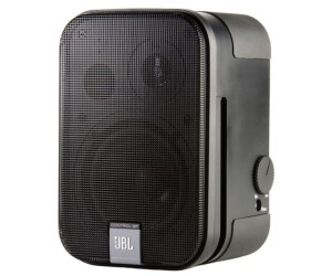

aber gibt es mittlerweile auch als aktiv und nennen sich
JBL Control Media
JBL Control 2 PM
JBL Control 2 PS
klanglich sind sie als Hifibox oder Küchenabhöre OK. betonen m.E. sehr die Höhen. fast schon zischend und verwischend.
ich mag kurze und scharfe HiHats. da fällt es besonders auf. also eine closed HiHat sollte eine bleiben und keine open HH werden. :mrgreen:
auch neigen sie bei grösseren Lautstärken (tiefe Filter) zu Flatter- und Luftgeräuschen.
diese kann man aber durch Schaumstoffpfropfen in die Bassreflexöffnungen beheben.
allerdings sollte man die Pfropfen bei leiseren Pegeln auch wieder entfernen um wieder ein volleres Klangbild (im Tieftonbereich) zu erhalten.
