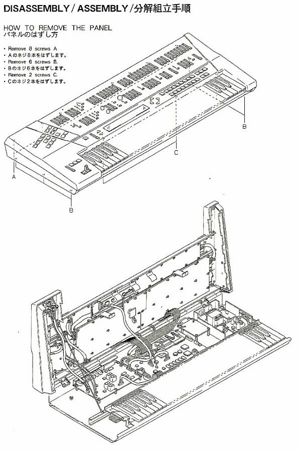

Habs schonmal gemacht und wieder vergessen... Waren es bestimmte Schrauben die man unten aufschrauben musste, oder alle ? Find auch gerade nix im Web...
Gruß Zolo
Immer erst bei den bekannten Kollegen schauen, auf Markos Seite ist ein schönes Bildchen
Wichtig: Die "gefühlten" 1000 Schrauben am hinteren Winkelblech/Scharnierband.
