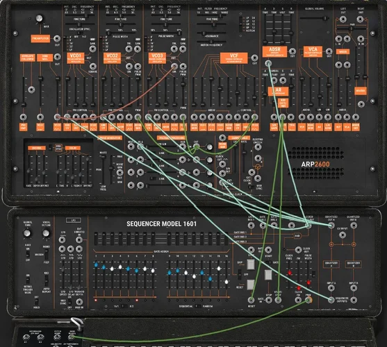

so etwas taucht bei ihm immer mal wieder auf. Aus den Chants Magnetique fallen mir die Sparkles dazu ein; mit einem 2600er ungefähr so gemacht wie im Bild ('Tschuldigung für den miesen Screenshot).
