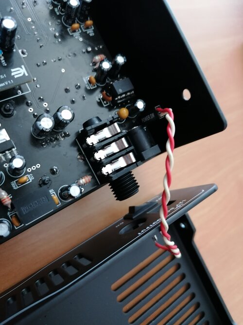

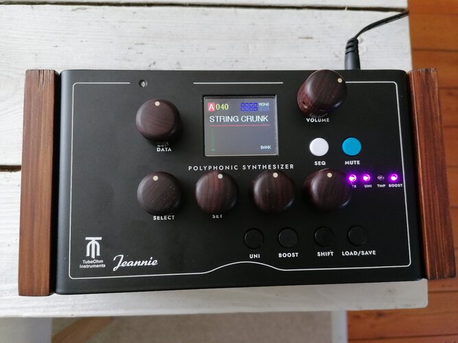

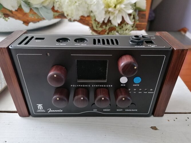

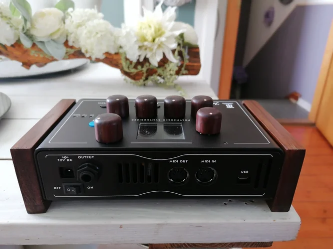

Moin Leute
Dank Rolf bin ich noch an einen Restposten von Platinen gekommen(Danke nochmal an dieser Stelle).
Nach bekannter Bestellorgie konnte ich endlich mit dem Bau beginnen.Das Metallgehäuse habe ich mir auch gegönnt.Insgesamt wg. der vielen Versandkosten nicht ganz günstig.Was solls.Es ist wohl einer der wenigen letzten die gebaut werden.Danke auch an alle hier im Forum.Da ich Nachzügler bin konnte ich das hier ja quasi im Zeitraffer durchlesen was ihr in den letzten Jahren erlebt habt,sehr beindruckend.Auch der Umgang miteinander.
Dann zeige ich mal meine Version von der Jeannie.Für die Potis habe ich Holzknöpfe gefunden(leider etwas groß) und für die Leds magentafarbene.Die Seitenteile habe ich mit Nussbaumlasur angestrichen.
An den Powerschalter habe ich ein altes PC Kabel drangelötet.
Der Sound ist echt super,tolle Presets.
Falls jemand noch Teile bei Reichelt bestellen möchte kann ich die Liste als Csv weitergeben,ist aber nicht ganz vollständig.
Als nächstes kommt der Synth in mein Setup und dann wird auch mal Musik gemacht.

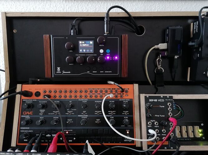

  • #2.230

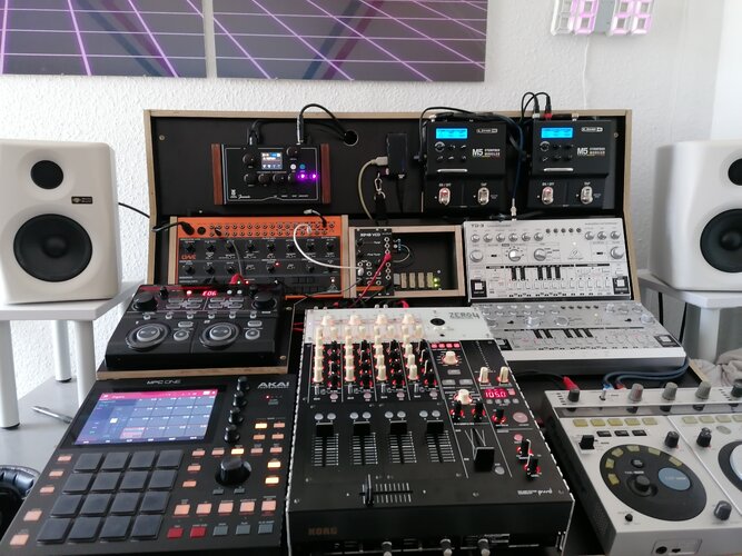

So ,ein paar Tischler und Elektriker Momente später.
Alles reinoperiert.
(Zu meinem Setup komme ich später in einem anderen Beitrag)
Schaut gut aus.

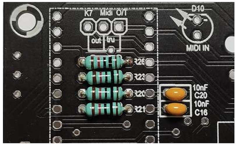

Hallo, I remember that was said somewhere that the Jeannie didnt have Midi Through, so the Midi out is basically can be used only with the sequencer is this correct? Just asking to make sure. I read the last update manual again but couldn't find a detailed part for the Midi out.
Because the sequencer tho can be set to "dub" mode, could it be that those incoming notes IF the sequencer is active, could spill over to the Midi Out???

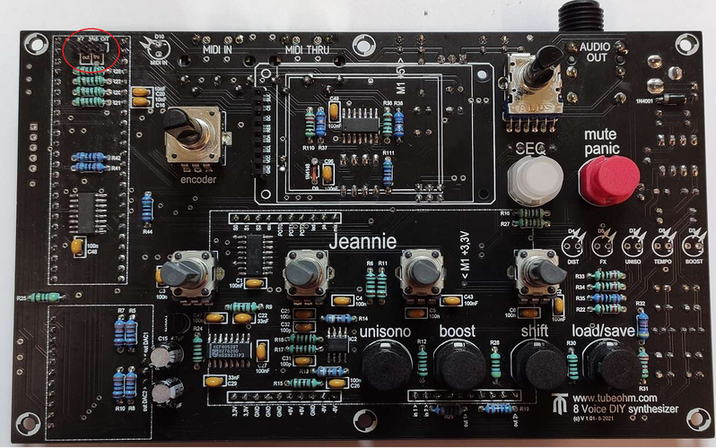

No. There is a jumper on the mainboard that needs to be set differently :) See picture midi jumper K7
K7: Left midi out. Right midi thru

  • #2.240
Uuhhh... It looks like a new switch could come soon to replace the jumper!!!
On the fly switch from internal Midi Out seq to Midi Through???
Could this damage the circuit somehow - aka the firmware read the configuration at bot and wouldn't know what to do in case of a "hot" unplug-plug-switch or are both active at the same time/could be activated "hot plug"????
Danke!!
PS: Changing the midi out port/number would re-allocate the Midi in-through conversely or it's only for midi out??
  • #2.241
No. MIDI Thru and MIDI Out both work at the same time. Jumper K7 is not checked. USB MIDI sends MIDI Out data :)

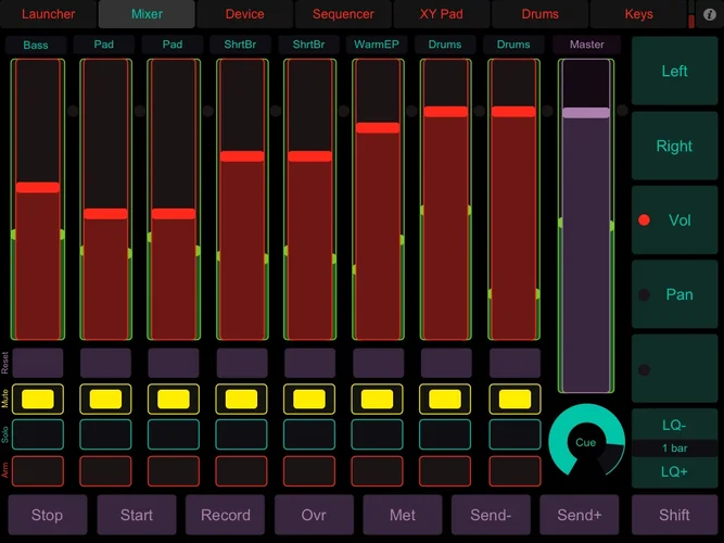

Für die Jeannie wirds bald etwas Neues geben. Ich arbeite zur Zeit an einem Midi Controller auf Basis von TouchOSC. Ferner wirds im nächsten Frühjahr auch einen ARP für die Jeannie geben.
Lasst euch überraschen.
TouchOSC
Link: https://hexler.net/touchosc

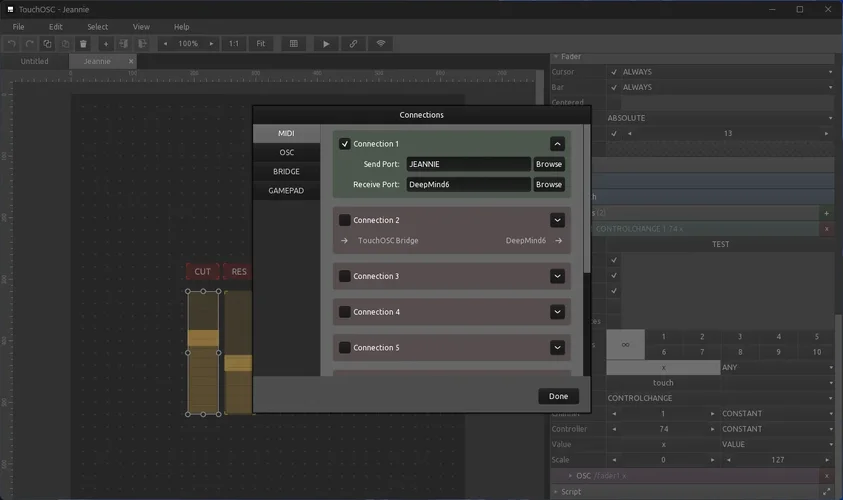

Grrrrrrrr..
Midi und Windows. Zwei Welten treffen aufeinander. Ich habe den DeepMind6 als Master. Er sendet Midi Noten über USB an den PC. Jeannie dient als Slave und soll Midi Noten über USB empfangen. Der TouchOSC Controller hängt dazwischen und soll Controller Daten zB Cutoff und Resonanz an die Jeannie senden. Die Controller Daten kann ich empfangen aber keine Midi Noten vom DeepMind6. Ich habe in den Midi Einstellung von TouchOSC als Send Port die Jeannie und als Receive Port den DeepMind6 eingestellt (siehe Bild).
Hinweis: Ich habe keine Ahnung was die TouchOSC bridge macht. Die habe ich vor dem Start von TouchOSC geladen und USB aktiviert. Ändert aber nix. Vlt hat jemand eine Idee woran es liegen könnte :pcsuxx:

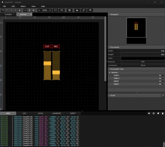

  • #2.247
Hab gerade im Log von TouchOSC gesehen, dass Midi Noten vom DeepMind6 empfangen werden. Anscheinend werde diese aber nicht weitergeleitet. Fehlt wohl irgendwo noch ein Häckchen in den Einstellungen ?
