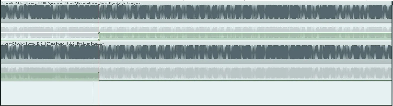

Ich werde mal versuchen, zwei Backups genau untereinander im Waveeditor zu betrachten. Vielleicht erkenne ich dort ja etwas. Es wäre trotzdem genial, wenn man einen Editor hätte, der diese Austauschen von Einzelpatches im Rechner ermöglicht. Anschließend würde man dann das komplette Backup in den Juno-60 zurückspielen...
die idee des editors:
input ist 'ne wave. die übersetzt der editor in daten und erkennt, wo ein einzel-patch anfängt und wo es aufhört. das ermöglicht dann das austauschen. am ende generiert er eine wave mit dem neuen geänderten backup.
ich betrachte gerade ein altes und ein neues backup in der DAW. die waves genau untereinander. man sieht ganz gut, wo es nicht mehr identisch ist. ich habe bis auf die ersten 9 sounds alle speicherplätze mit einem INIT-SOUND belegt. Daher die Vergleichsmöglichkeit.
unschön ist nur, dass vermutlich hinten eine checksumme kommt. die könnte mir die ganze trickserei gründlich vermasseln...

Ich hab's mittlerweile einfach mal geschnitten: Der Juno hat es immer angenommen und auch die Sounds überschrieben. Ein Sound ist noch fehlerhaft. Da muss ich vermutlich den Übergangspunkt noch etwas nach hinten verschieben. Ich weiß ja leider nicht genau, wo das Patchende liegt.
Wenn ich nur eine kleine Sequenz einfüge/austausche, werden die Sounds falsch. Wenn ich die erste Hälfte vom alten Backup mit der zweiten Hälfte des neueren Backup kombiniere ist nur ein Sound falsch (der am Übergang).
Aber das liegt daran, dass ich nur nach Unterscieden schaue. Es ist halt genau einer der beiden kaputten Sounds am Übergang.
Das zu Grunde liegende Speicherproblem scheint mir so zu sein: es ist immer Sound 11 und Sound 21 kaputt (vermutlich alle mit der endziffer 1). ich mache das ja heute nur, weil ich mal einen sound verloren habe, den ich brauche. interessant fand ich auch: es ist vermutlich wirklich der Speicher, denn wenn ich ein Backup der veränderten (falschen) Sounds mache, schreibt der Juno auch die veränderten Sounds ins Backup. Es scheint auch so zu sein, dass vermutlich nur die Parameter Attack und Release betroffen sind (zumindest merke ich es an diesen Parametern genau). (Mgl.-weise sind auch weitere Parameter betroffen - aber diese beiden auf alle Fälle.)

Genau, ich nehme meine DAW, lege altes Backup und neues Backup (mit einigen fehlerhaften Sounds) genau synchron auf 2 Spuren. Bei entsprechenden Zoom-Einstellungen erkennt man die Struktur hier ganz gut. (siehe Bildanhang)
Vor dem Schneiden liegt die Schwierigkeit darin, geeignete Stellen zu finden, die die Patch-Übergänge darstellen. Anschließend muss man immer weiter hineinzoomen, um am Ende genau am Wellenübergang zu schneiden (bzw. aus- und einzufaden). Das alles funktioniert nur bei linearem Datenstrom. Das scheint mir hier aber gegeben zu sein (nur wenige Sounds am Anfang sind belegt, der Rest ist ein identischer Init-Sound, was die Suche nach Übergängen erleichtert).

Habe inzwischen nun doch noch etwas Ärger mit der Checksumme bekommen. Einige Schnittversuche führten zum Error im Juno-60. Daraufhin habe ich mittels Änderung eines Patches und anschließendem Backup im Vergleich ausmachen können, dass die Länge eines Patches im Datenstrom etwa 614 ms beträgt (schwankt leicht). Man erkennt einen jeden Patch-Beginn glücklicherweise an einem charakteristischen langen Block mit Sinuswellen der Frequenz 2,38 KHz für die "1"-Bits (7 Durchgänge sind eine "1"). Die "0" wird markiert durch 4 Durchgänge von längeren in Richtung Dreieckwelle geänderten Schwingungen der Frequenz 1,36 KHz (Handbuch für Servicetechniker).
Es hat soeben geklappt: 2 abgezwitscherte Sounds zurückgeholt und einen neuen Sound hinzugefügt.
Methode: altes Backup mit neuem (teils fehlerhaftem) Backup in der DAW kombiniert
- Zeit des Patchanfang berechnet, aufgesucht, am Nulldurchgang synchronisiert,
- bei maximalem Zoom samplegenau mittels Lautstärkehüllkurve übergeblendet (am Nulldurchgang des Patchanfangs)
Der Juno hat es angenommen... puh! *g* Gleich nochmal ein Backup und jetzt ist es erstmal genug (-:
