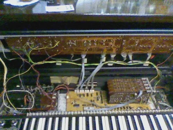

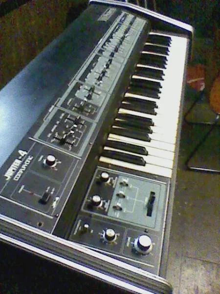

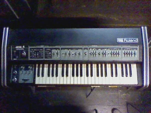

Habe zufällig diese Bilder vom Jupi aus einer alten Yahooauktion gefunden.
Verglichen mit den bekannten Modellen ist der Schriftzug links, die Spielhilfen sind anders angeordnet und auch Schalter bzw. Regler noch anders ausgeführt.
Auch bei einem Blick in Marcos Jupiter4 bei Matrixsynth kann man den Unterschied bei den Osc's so wie Kabeln erkennen.
Handelt es sich hier um ein Einzelstück ??? Der Gute ging vor einigen Monaten für schlappe 1.900,- € weg, waren aber nur 2 Bieter, die sich einen offenen Schlagabtausch geliefert haben.
Leider sind die Bilder sehr unscharf.

ui das ist ja sehr interessant.
scheint wirklich ein prototyp zu sein. vorallem die seitenteile haben was, aber trotzdem finde ich das spätere outfit schöner.

Ich habe nochmal bei Herrn Colbeck nachgeschlagen: In der 1985er Ausgabe von KEYFAX findet sich auf Seite 136 ein Jupiter 4 mit genau diesem Frontpaneldesign. Was ich mir vorstellen könnte, wäre, daß Roland eine Handvoll dieser Geräte für Messepräsentationen (u. a. British Music Fair) gebaut hat, um sie demonstrieren zu können, dann aber auf den Trichter gekommen ist, daß die Geräte etwas zu altmodisch aussehen bzw. zu sehr dem SH-7 ähneln und deshalb irrtümlich für monophone Synthesiser gehalten werden könnten. Daher die Designänderung.´Ich habe leider keine zeitgenössischen Bilder von der Frakfurter Messe, auf denen man sehen kann, welche Version hier in Deutschland erstmals gezeigt wurde.
In demselben Buch findet sich auch eine Abbildung eines Jupiter-8, der offenbar auch ein Vorserienmodell war, denn der "Jupiter 8"-Schriftzug sitzt nicht oben rechts am Bedienpanel direkt bei der Heatsink, sondern links.
Das wäre insgesamt nichts wirklich Ungewöhnliches: Yamaha z. B. hatte mehrere verschiedene Vorserienmodelle des CS80, bei denen die Presetblocks in der Mitte geteilt waren, nur aus einfarbigen Tastern bestanden, z. T. mit 62-Tasten-Keyboards oder mit drei Wahlschaltern für das Expressionpedal links neben der Tastatur. Und dann gab es noch den CS50M, der dann später zu einem CS70M wurde. Oder der Moog SL-8. Oder der Oberheim Expander (OB ohne Tastatur)...
