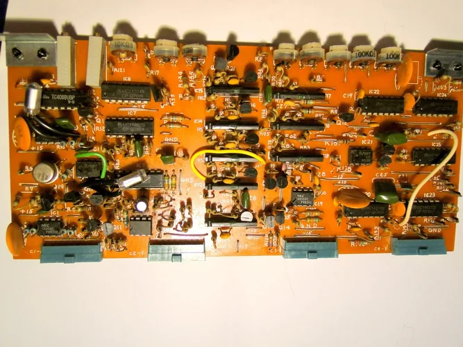

es ist mal wieder soweit. voiceboard nr. 2 hat sich mal wieder verabschiedet.
gibt es inzwischen jemanden, der es reparieren kann, ohne dass der arme synth komplett durch die postmangel muss, d.h, jemand, der nur das voiceboard braucht, um es durchzuchecken???
Was hat es denn?
(Und hast du zwei Stimmen getauscht, um zu sehen, dass der Fehler wirklich auf dem Voice-Board ist? )
ja, das board ist nun zum dritten mal kaputt. ich habe es ausgebaut und die drei anderen boards sind danach noch alle da.
nummer zwei knattert nur noch schwach vor sich hin.
ich würde dem armen alten jupiter gerne die -zigste verfrachtung ersparen...
Kannst du das eingrenzen?
Geht der VCA noch? (Der Ton kommt nur wenn du eine Taste drückst, ADSR scheint zu arbeiten....)
Geht das Filter noch? (Reso hochdrehen, Filterfrequenz verstellen, ggfls. auch ADSR noch dabei ... )
Geht "Noise" als Signalquelle noch?

Was für eine Version ist es denn? Seriennummer?
Ich hätte einen JP4 der letzten Revision mit den IR3109 als Filtern.
es ist tatsächlich so, dass sowohl filter-reso und noise noch 4fach kommen :supi:
das klackern ertönt nur beim tastendruck.

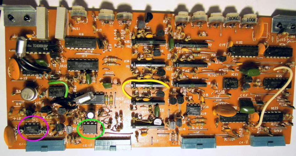

Bevor wir jetzt was zum in der Gegend rumschicken ausmachen: hast Du denn schon getestet, ob der Fehler wirklich mit dem Board mitwandert? Also zB. Board 4 und Board 3 tauschen.
Das Voice-Board ist noch keins mit IR3109, hat aber schon Q20/Q21 => Revision D, ist also kompatibel zu den Revision E mit IR3109.
Wenn ich das recht erinnere, dann habe ich auf dem Board mal IC9 (Grün eingekreist) getauscht, der war geplatzt. (Und schon vorher halb kaputt, die PWM ging schon länger nicht mehr. )
Zum Symptom würde passen wenn jetzt IC1 kaputt ist (pink), aber das ist schwer geraten. Kann eben so gut der 555 oder einer der 4xxx CMOS Chips sein.
Und ich drücke euch die Daumen, dass es nicht der µA726 ist.
