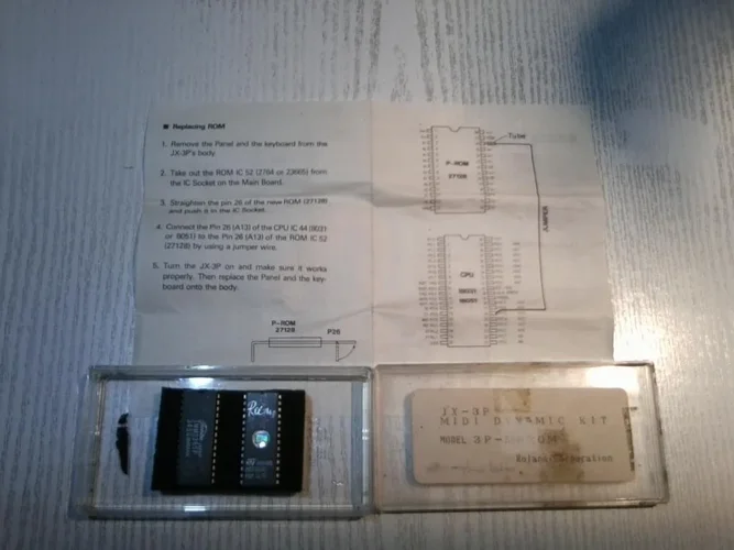

Hallo
kann mir jemand was zu diesem Kit sagen? Ich finde keine Infos über Funktionsumfang etc.

Das ist ein offizielles EPROM-Update von Roland.
Mit dem EPROM ist der Envelope-Output Velocity-abhängig, nachdem man den Synth mit gehaltener Programm-Taste 7 resettet hat (einschalten mit gehaltener 7, oder Tape -> 7-halten -> Tape). Die Velocity ist ok beim Filter, da es dort einen separaten Envelope-Amount gibt. Beim VCA nervt es mehr als es nützt.
Laurens Schilling hat sich das Velocity-Eprom von mir geliehen und die Velocity-Funktion in seinem Organix-Upgrade mit eingebaut (das es übrigens derzeit wieder gibt).
