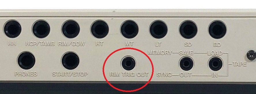

damit bin ich jetzt wieder mehr verwirrt als zu Beginn. Die alte TR-707 hatte doch z.B. so einen Trigger Out:
Wie bekomme ich das mit dem Arturia Keystep hin?

Was willst du denn ansteuern mit dem Arturia? Rim Trig Out ist ein Trigger Ausgang, also musst du am Arturia auch einen Trigger ausgang nehmen. Der Pitch Output ist für die Tonhöhe, der Trigger Ausgang fürs Triggern der Note.

Der Keystep hat Mod/Gate/Pitch CV Outputs. Ich habe Pitch und Gate hier verwechselt. In der Manual vom keystep steht "The Gate output is sometimes known as a Trigger", ich hoffe jetzt, dass das der Trigger ist den ich brauche. Ich will lediglich einen Effekt triggern.
Das Kabel dass ich eingangs gepostet habe ist aber das richtige, ja?
