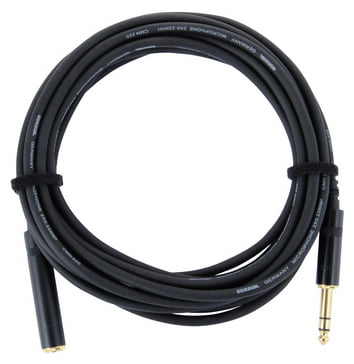

Ich habe ein Stereo-Verlängerungskabel zur Verlängerung des Kabels eines Sustain-Pedals im Einsatz, klappt tadellos.

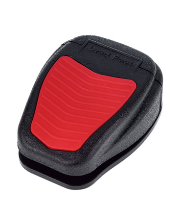

Es gibt recht kompakte Sustainpedale, da kann man auch vier Stück auf ein kleines Brettchen mit etwas Klettband montieren.
Diese hier kosten weniger als ein Verlängerungskabel, sind von der Polarität umschaltbar und da sind 2m Kabel dran:
Lead Foot LFD-10
Sind das normale Mono-Klinken?
Ja, normale Sustain-Pedale die nur Halten oder Nichthalten können haben Monoklinken. Es gibt aber auch variable Sustain-Pedale mit Stereo-Klinke. Die sind dann technisch wie Expression-Pedale in Sustain-Pedal-Optik. Die erlauben z.B. wenn es die Tastatur unterstützt wie beim echten Klavier auch zwischenpositionen zwische Halten und Ausklinken zu erreichen. Kann man aber manchmal auch auf Release-Zeit der Hüllkurven routen.
