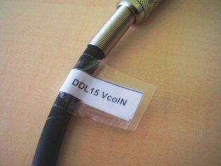

So in etwa siehts aus, wenn's fertig ist (Label ist beidseitig beschriftet):

Danke fürs Bild- genauso sahen meine Dymo-Labels auch aus, nur eben ohne das durchsichtige Klebeband drumrum. Ich mach mal einen Versuch mit Tesa.

+1 !!
Tesa (bloß keinen Billigersatz fürs Original) ist für diese Zwecke echt super, finde ich. Allerdings beschrifte ich per Hand - und - ganz wichtig für mich - doppelseitig. Zahlen werden vergrößert raufgeschrieben, z.B. "Audio In 18". Zusätzlich wird es mit bunten Marker "farbcodiert", was die Zuordnung mit einem Blick erleichtert.

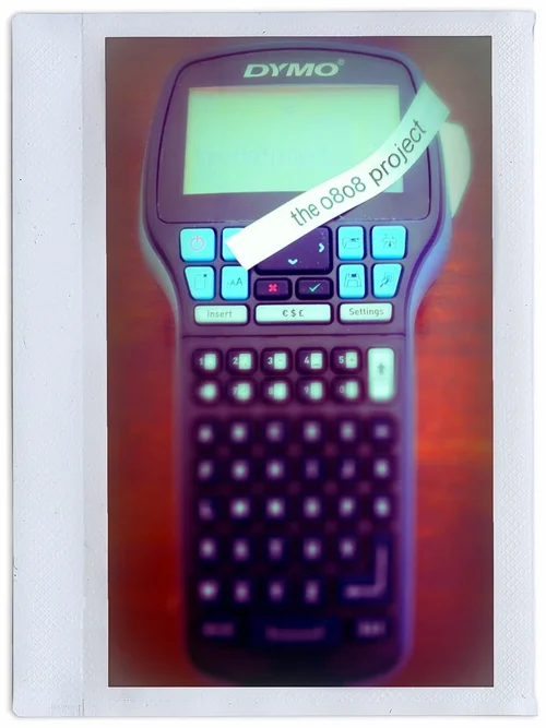

...witzig - habe mir am Wochenende zu genau diesem Zweck das hier bestellt...
...und bin erstmal begeistert...ist allerdings das oben erwähnte D1...warum sollte man das nicht nehmen?...

sicher ein D1? Das sieht eher aus wie der Nachfolger meines LetraTag, aber die Bänder sind die Gleichen (nur in anderen Kartuschen). Klebt halt nicht so gut direkt aufeinander, sondern nur mithilfe von Tesa drumrum.

...also: das Band ist 'D1' - der Drucker ist Labelmanager 420P, welcher den Vorteil hat ohne extra Treiber am Mac (und auch an Windows) direkt als Drucker zu funktionieren, und so sogar Grafiken und alle auf dem Computer vorhandenen Schriften drucken kann...
...bzgl. Kleben habe ich keine Langzeiterfahrung - aber was ich am Montag geklebt habe ist heute noch immer richtig fest...
Ah, Labelmanager haben D1-Bänder, stimmt. Das ist quasi dann das, was ich die Tage bekomme, nur mit Tastatur und Display, aber zum 3fachen Preis. Ich hab mir den Labelmanager PnP bestellt, der hat die gleiche Technik drin, also ein eingebauter Stick mit selbstmountendem Volume, auf dem das zum Gerät gehörende Programm läuft (so wie bei neueren Surfsticks auch). Ist bei meiner Freundin bereits erfolgreich seit ein paar Monaten im Einsatz. Kost allerdings 1/3 von Deinem Gerät :) Kann aber auch sein, daß die D1-Bänder besser pappen - ich meine aber, die Bänder selbst wären identisch, nur die Kartuschen unterschiedlich. Vielleicht brauchts ja für unseren Zweck das permanente Polyesterband Art. Nr 16959/16960. (Siehe Reiter "Zubehör" auf der Webseite)
Ah, ich seh aber noch einen Unterschied zum PnP: Der 420 kann 19mm Bänder, der PnP maximal 12mm.
