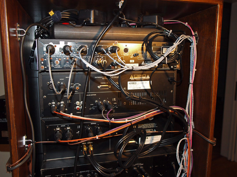

Bei mir sieht es "hinten" so aus:
Hier noch ein kleiner Blick auf einige Midi-Verbindungen
Man kann schon erkennen, das alle Netzleitungen links am Rack verlegt sind, oder?

evtl gibt es ja professionelle Lösungen, bei mir sieht es allen Versuchen zum Trotz nach kurzer Zeit auch meistens so aus wie oben. Ich glaube, das größte Problem ist, wenn man anfängt nachträglich Geräte ein/auszubauen bzw. zu verkabeln. Bei nem "festen" Rack würde ich mit Kabelbindern die Kabel sortieren (hatte ne Zeit lang die Kabel unterm Tisch so geführt). Das ist halt doof, wenn man was verändern will und die Kabel müssen teilweise etwas länger sein als nötig.
Auf jeden Fall praktisch ist, wenn man Kabel auf die richtige Länge bringt, denn zu lange Kabel tragen einen großen Teil zum Durcheinander bei....

willkommen im club!
das sinnvolle verkabeln ist wohl eine große kunst! vorallem, wenn man ab und an mal ein gerät "rausreist für auf den schoß vs liveacting" und dann nicht sofort wieder ordentlich einbaut. für einen tisch hat IKEA einen kabeldings zum unterschrauben. auch plädiere ich immer für schaltbare stromkreise, da man in der regel nie alle geräte auch nutzt und die dann eben immer mitlaufen würden.
schön sind auch so "multi AC leisten" an denen man die netzteile quasi ersetzten kann bsp 5 x 9V anschluss, aber: sowas kostet dann wieder extra und man muss wegen den spezifischen eigenheiten (buchsengröße u.ä.) wirklich aufpassen.
eine wirklich gute idee waren strapse aus klettverschluß und viel spaß beim fädeln :floet:

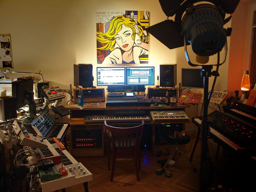

Fort Pempelson schrieb:
[ http://acidcode.de/pempstudio-0303-2011-820.jpg (•BILDLINK) ]
Filetierte 12er BT Multicores, ca. 460 Meter Länge statt "Instrumentenkabel" reduziert die Durchmesser gebündelter Kabelführung schonmal erheblich.
Mein kleines Purzelstudio ist als "U" gebaut und die meisten Verkabelungen sind in "Untertischhöhe" in Kabelkanälen untergebracht. Wollte so gut es eben
geht sichtbaren Kabelsalat am Boden vermeiden. Wichtigste "Tools" für mich waren dabei neben den Kabelkanälen Ösenplatten und Kabelbinder.
Reichlichst Kabelbinder.
Im Rack für Recording und Zuspielung isses ziemlich übersichtlich:
[ http://acidcode.de/pemprusto-29.jpg (•BILDLINK) ]
[ http://acidcode.de/pemprusto-30.jpg (•BILDLINK) ]
Vom Innenleben des Tischs und der Verkabelung auf zwei VM-7200er Rackmischer hab ich noch keine Fotos.
[ http://acidcode.de/pemprusto-23.jpg (•BILDLINK) ]
Die Machinedrum, Jomox und ESX sind auf Ergotron Schwenkarmen so verkabelt, dass ich sie bei Bedarf näher "einschwenken" kann.

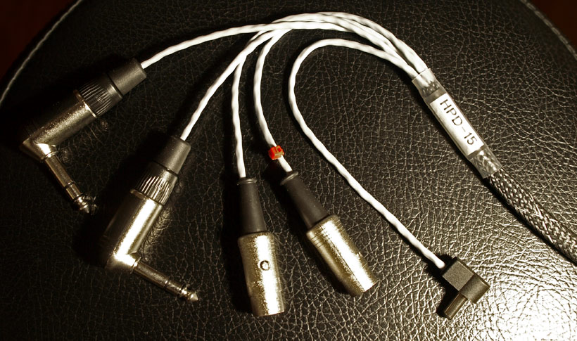

Für "mal aufn Schoß" nehmen gibts seperate Wege. Z.B. fürs HPD-15:
[ http://acidcode.de/pemprusto-25.jpg (•BILDLINK) ]

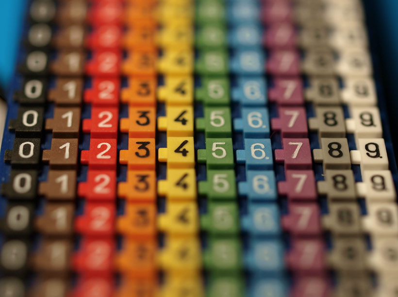

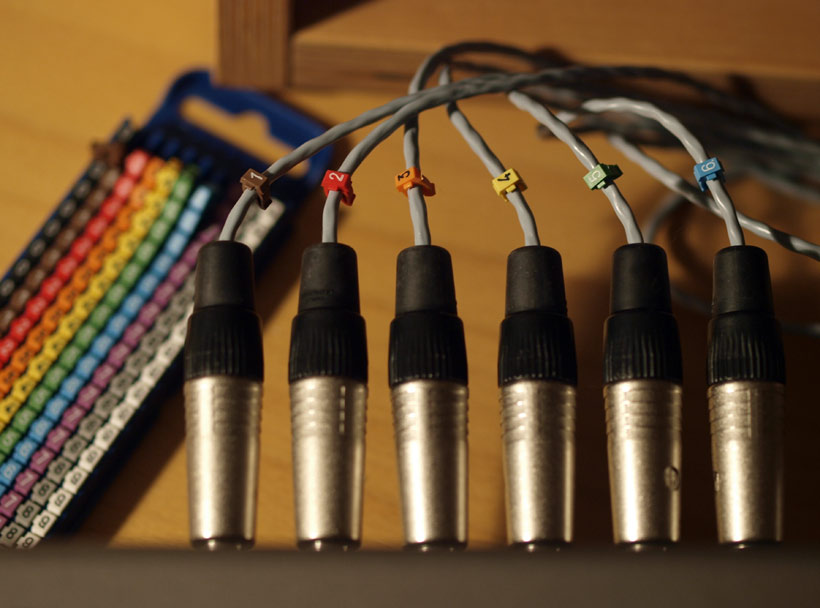

Ach ja: und nicht ganz unwichtig: Die Beschriftung der Wege!
Hab mir zu diesem Zweck einen Dymo Drucker und durchsichtigen Schrumpfschlauch besorgt. Sieht dann z.B. so aus:
Und für die einzelnen Wege 540530 WIC KENNZ. CLIP SORT. GR.2farb
