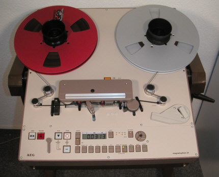

Hallo,
ich kaufe für 750,- euro eine alte TELEFUNKEN M21 Bandmaschine zum Mastern. (Qualität =Studer)
Genau diese:
Wollte mal hören (da ich keine ahnung habe) ob der preis Ok ist
und ob das vernünftig ist, sowas als amateur zu kaufen!?
Ich höre mir gerne eure meinung an, danke.
Peter

Die Antwort auf beide Fragen lautet aus meiner Sicht ja (vorausgesetzt, der Zustand ist OK).
Habe selber eine M20 (unter anderem).
Hallo Peter,
Der Preis ist durchaus in Ordnung für diese Maschine. Zu beurteilen, ob der Zustand der Maschine allerdings gut oder schlecht ist, dürfte Dir als Amateur sehr schwer fallen. Falls Du mal Ersatzteile brauchst dürfte es mit der Telefunken schwieriger sein, als mit gleichwertigen Studermaschinen.
Ich darf auch daraufhinweisen, dass Bandmaterial für solche Maschinen scheiss teuer ist. Damit Du die Vorteil der Maschine gegenüber digitalen Medien nutzen kannst, musst Du mindestens mit 38cm/s fahren, besser 76cm/s. Auf einen 750m Band gehen als gerade mal 40 bzw 20 Minuten Musik; das kostet dann ca 40 - 50 Euro! Betrachtet man diese Relation, dann verblassen die Kosten für die Bandmaschine bald hinter den Kosten für das Bandmaterial.

ich bin kein ausgewiesener Bandmaschinenexperte, denke aber, dass man auch füt weniger Geld gute Teile bekommt (zb. Revox). Ich war auch ne Zeit lang angefixt von der Idee, hatte ne Tandberg, ne große Philips, ein etwas größeres Grundig-Geräz und zur Zeit ne Revox A77 (die leider im Moment defekt ist....) naja, was soll ich sagen, Bänder finde ich zb. recht teuer, vom klanglichen Ergebnis war ich nie wirklich überzeugt. Du hast natürlich immer Rauschen auf der Aufnahme, ist halt abhängig davon, was Du machen willst. Ich bevorzuge rel. cleanen Sound, da hat mich das dann oft eher genervt. Man kann natürlich das Signal vom Band unter das Original legen, hat mich von der klanglichen "Ausbeute" auch nicht überzeugt, da geht es dann aber auch mehr um die Bandsättigung?? das geht sicher auch mit günstigeren Maschinen.

Das ist das, was ich an technischen hinweisen habe:
Es ist eine vollausgestattete Maschine mit Variospeed, Aufnahme, Wiedergabe und zwei Geschwindigkeiten (19 und 38) umstellbar ebenfalls auf 9,5 und 76cm/sec.
Schmetterlingskopf, 0,75mm Trennspur (Stereo).
Ich bekomme die maschine wie auf dem bild: Also mit ständer, leuchtmittel und 10 gebrauchten bändern und sie wird mir gebracht.
peter

Der Preis ist sicherlich okay, wenn die Maschine nicht gnadenlos ausgelutscht ist.
"Lohnen" tut sich das eigentlich nicht, denn die Zeiten der Bandmaschine sind eigentlich vorbei. Das heißt aber nicht, das man damit keine guten Ergebnisse erzielen kann. Eine gute Bandmaschine, optimal eingemessen auf das Band, gut ausgesteuert, kann noch mit mancher einer Digitalkiste mithalten.
Leider gibt es heute immer weniger Leute, die eine Maschine optimal einmessen können, die Ergebnisse schwanken stark, je nach Bandmaterial.
Ich nutze Bandmaschinen eigentlich nur noch als Effekt zur Bandsättigung und bin auch beim Mastern schon ewig komplett auf digital.
Als Liebhaberei ist es sicherlich okay, wenn man dann auch noch ausreichend Platz und die Zeit dafür hat.

Die letzten Generationen der Profimaschinen wie die besagte M20/21 oder die Studer A 820 bieten die Möglichkeit, mehrere Kennlinien für unterschiedliche Bänder einzustellen und abzuspeichern. Und auch sonst noch einiges an elektronischen Gimmicks.
Nur sind sie dafür auch anfälliger als die alten Geräte, bei denen sich die über die Verstärkerkarten hinausgehende Elektronik noch sehr in Grenzen hielt. Das heißt, anfällig ist vielleicht nicht das richtige Wort, sie sind schon sehr zuverlässig, aber wenn halt mal was kaputt ist oder es sonstige Probleme gibt, dann geht es nur zum Spezialisten, und das kann teuer werden.
Übrigens können neue Tonköpfe durchaus schon mal mehr kosten als der aktuelle Marktwert des Gesamtgeräts.
Will jetzt natürlich keinen abschrecken, nur mal so grob skizzieren, womit man unter Umständen rechnen muss.
