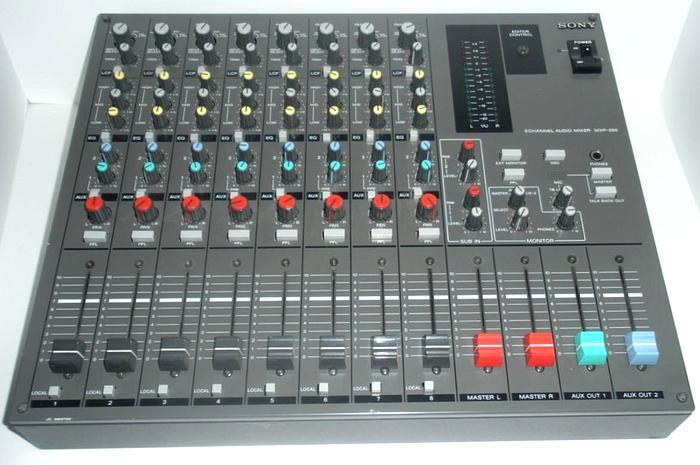

Evtl. ein Geheimtip das Sony MPX 290 Broadcast
Das habe ich selber, gibt es so um die 100.- neu mal 4 bis 5 k der Panzer under den Mixern
