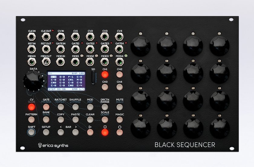

Erica Synths Black Sequencer plus kleinem Modulargehäuse:
