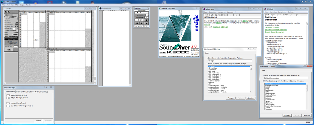

Die OEM-Version 2.0r8 läuft auch ohne Updates auf WIN10_64Bit. (Win11 nicht getestet).
Nach der Installation die Datei "SoundDiver K5000.exe" auf WIN95 Kompatibilitätsmodus einstellen, dann gibt es auch keine Fehlermeldungen beim Start.
Natürlich läuft die neuere Version von der Kawai Seite ebenfalls.
Um die Hilfe-Dateien mit einem Doppelklick aufzurufen, wende ich folgende Lösung an:
  • Die Datei "winhlp32.exe mit der Beschreibung: Microsoft (R) Hilfe" aus Windows XP kopieren
  • Umbenennen in winhlp32_1.exe und in das Verzeichnis "Windows" von WIN10 kopieren.
  • Danach im SoundDiver Programmordner eine der "SoundDiver.HLP" Dateien mit der rechten Maustaste anklicken
  • Im Untermenue auf "Öffnen mit" scrollen, "Andere App auswählen", "Weitere Apps" anwählen und ganz nach unten scrollen
  • "Andere App auf diesem PC suchen", nun unter "C:\ den "WINDOWS" Ordner wählen, ganz nach unten scrollen
  • Die umbenannte Datei "winhlp32_1.exe" auswählen und auf öffnen klicken.
  • Nun sollten die *.HLP-Dateien mit einem gelben Fragezeichen versehen sein und sich mit einem Doppelklick öffnen lassen.
  • Zur Sicherheit den Haken setzen im Feld: "Immer diese App zum Öffnen von .HLP-Dateien verwenden"
Einzige Einschränkung: Der Aufruf aus dem SoundDiver Programm mittels "Hilfe F1" funktioniert so nicht.
Printscreen: OEM-Version 2.0 r8 auf WIN10/64Bit

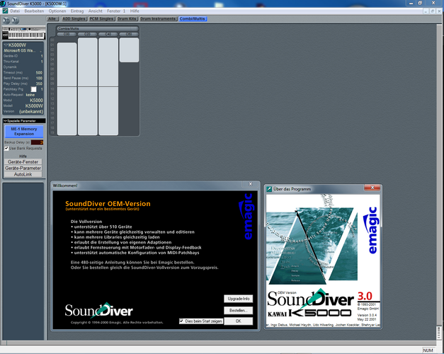

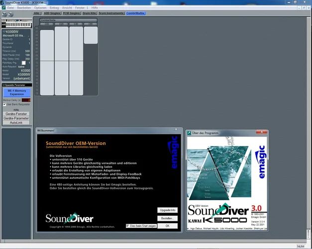

Ja, das Update hat die Version Nr. 3.0.4 und trägt das Datum: May 22 2001
Genau dieses Update Programm und weitere sind im "Emagic Update Archiv" enthalten, welches im #Post 9 bereits von @swissdoc mit entsprechendem Link erwähnt wurde.
Das Update funktioniert nur, mit einer installierten früheren OEM-Version. Lässt sich bei der Installation auch in einem anderen Ordner (z.Bsp: V_3.0.4) installieren.
