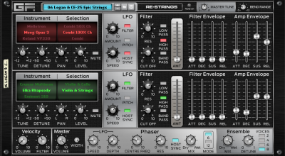

Hab' mich ein klein wenig am Crazy Cuts Pad orientiert.
M.i.a.u.: Rolo
Das soll jetzt eher Richtung Crazy Cuts gehen?
eher eine Mischung aus beiden ^^
Nicht schlecht deiner da oben. Der geht wirklich sehr nah ran an den Crazy cut :supi: Darf ich fragen welche Zutaten :mrgreen:?
@ckoehler
Danke für's mitmachen, klingt gut ;-)
  • #40
Ich denke auch dass das Original des Crazy Cuts Pad Sound von 'ner String Maschine stammt.
Immer noch Massive: 3 Oszillator Sägezahn (nicht Standard sondern das Square Sine Table im Formant Mode, um die Obertöne reduzieren zu können) um je eine Oktaven bzw. 0/+12/-12 Halbtöne verstimmt, die Lautstärke der beiden Oszillatoren mit den höheren Oktaven per Hüllkurve nach dem Anschlag langsam reduziert. 3 LFOs auf Pitch (Vibrato) der jeweiligen Oszillatoren und der Vibrato LFO deren Geschwindigkeiten mit "Trigger Random" pro Stimme variiert.
Die Oszillatoren in zwei parallele Bandpassfilter geschickt, einen für die höheren Frequenzen, einen für die Tieferen. Auch hier Variationen von Bandbreite und Frequenz pro Stimme mit "Trigger Random".
Die Filter jeweils in ein eigenes "Simple Delay" Insert Effekt (die Insert Effekte sind bei Massive polyfon also pro Stimme) geschickt, mit langsamen mono LFO die Delay-Frequenz moduliert.
Das Ganze 4Fach Unisono leicht verstimmt und im Panorama verteilt.
Durch das eingebaute Reverb in den Chorus/Enseble Effekt geschickt.
Im eingebauten EQ den Bass ein wenig angehoben und beim EQ Band mit freier Frequenz die Frequenz mit dem LFO moduliert, der auf der auch die Delay-Frequenz moduliert.

Und dieser massive scheint wirklich flexibel zu sein.
Ist ein Synth für den ich recht gut kenne und für den ich einige Presets gemacht hab', daher komme ich im Moment damit am schnellsten zum Ziel.
Das delay welches die Filter beeinflusst wird zusätzlich noch mit einem langsamen Lfo moduliert...grandios.
Bandpassfilter -> Delay ist praktisch 'ne Emulation des Band Delays ;-)
Trigger random für die pitchmodulieren Lfo's ...Super :)
Ich glaub' beim microQ und Blofeld hab' ich ähnliche Funktionen genutzt, man kann da afair auch auf einzelne Unisono Stimmen zugreifen, um den Sound pro Stimme ein wenig zu variieren.
Mich würde interessieren wie es klingt wenn du es 2 mal mit den Werten leicht versetzt als Audiospur aufnimmst. Aber man kann sich ja denken daß es noch gigantischer klingt.
Der Sound ist schon sehr breit, ich könnte höchstens der Rechner wechseln und nochmal 4 Unisono Stimme drauflegen, aber neige eher dazu die Macros Klangverändernd zu belegen, damit der Sound im Verlauf was interessanter wird. Auf diese Weise hab ich vielleicht auch meinen Spaß damit...
