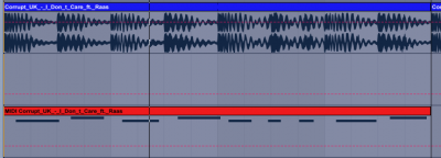

Kennt jemand das Timing zu diesem Beat?
maak
maak
Ich meine den wupwupwup wup wup wup wup

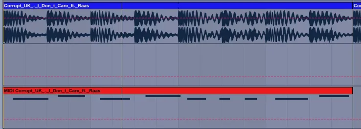

Der rhythmus ist eigentlich bekannt (kann den auch nach klopfen), ich bekomm das aber nicht in irgend einen DAW Grid der Sinn macht mit dem selben feeling, ausser Grid ausschalten, und nach Gehör die Noten zu setzen (siehe Screenshot)
und auch dann hat es nicht den selben character.
Weil EDM sollte doch irgendein Grid drauf gelegt werden können.
Hört jemand was das für ein Timing ist?
Im Anhang die wav, die man loopen kann.

Sind das nicht einfach 16tel und 8tel und 4tel Triolen etwas frech versetzt ?
PS: was natürlich auch noch sein kann ist dass die Noten zusätzlich einen Offset haben weil die Filterhüllenkurve die rhythmische Betonung des Sounds verschiebt.
Üblicherweise wird das per synced LFO gemacht, je nachdem wie gut der Softy synced, kann das auch schon mal was verschoben sein. Das würd' ich nach Gefühl machen.
Kann sein das es einfach Flat Beat oldschoolmässig gemacht wurde. Es klingt zumindest so.

Ich sage es sind Triplets in verschiednen Auflösungen und dass eben gerade nicht immer am Beat gewechselt - darum klingt es erstmal komplex.
Zählt doch einfach mal die Takte auf 3 durch :)
Mal ist es auf den Beat und mal im Offset.

Es ist auch gar nicht kompliziert:
Die Phrase mit 128 BPM besteht aus 2 x 4/4 Takt -> Loop 8_4
- Eine Ebene der Phrasierung ist genau 4/4 am Beat -> Ebene 4_4
- Eine Ebene der Phrasierung ist in Takt 1 auf 6/4 und in Takt 2 auf 3/4 -> Ebene 6_4 und 3_4
Und das ganze ist in keinster Weise geshuffelt oder im Offset zu den jeweiligen Taktmassen.
Und das das alles so stimmt hört man wenn man die drei Spuren gemeinsam abspielt -> Im Loop

Edit zu Oben: jetzt habe ich es erst recht noch umständlicher gemacht als notwendig - beim Loop Ebene 6_4 und 3_4 ist es im Takt 1 erst wieder nur 4/4 und kein gekürztes Segment von 6/4 das eh im Loop eh das Selbe wäre :achso:
Das was - wie ich oben schon schrieb - etwas täuscht ist das das Schwellen des Sounds etwas über den perfekten Sitz am Grid hinwegtäuscht.
Wenn man es also am Grid quantisiert haben will muss der Sound selber demenstprechend abgestimmt sein.

On-Beat ist wahrscheinlich einzeln gesetzt, offbeat per LFO mit Tempo Wechsel - zumindest macht die Sequenz den Eindruck auf mich. Man sollte nicht zu viel in die Fähigkeiten (sind selten Vollblutmusiker) der Künstler die das Original gemacht haben hinein interpretieren ;-) Ein klein wenig kann man ja auch noch mit Loop Nachbearbeitung hinbasteln, wenn man denn unbedingt dem Original so nach wie möglich kommen möchte, da soll es erstaunliche Tools für geben.

Bei meinem Beispiel geht es nur um den Grid - die Snare hat natürlich einen andere Art von Dynamikverlauf aber die Position der Eventanfänge stimmt.
