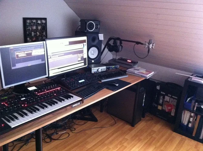

Ich bin gerade dabei, mein Studio etwas aufzurüsten und umzubauen. Neben meinem Studiotisch (2m breit) möchte ich im rechten Winkel dazu einen Keyboardständer aufstellen, weil der Platz auf dem Tisch durch diverse Controller sehr begrenzt ist.
Ich habe dazu mal ein Bild vom Raum gemacht, damit man es sich besser vorstellen kann. Dort wo die Dachschräge ist, soll der Keyboardständer hin und damit sind wir auch schon beim Problem: Bedingt durch die Schräge und Architektur des Raums, kann der Keyboardständer nicht beliebig hoch sein.
Ich hätte gern einen Keyboardständer mit 3 Ebenen.

Ich bin mir allerdings nicht sicher, ob sich der Synth in der unteren Reihe überhaupt noch vernünftig bedienen lässt, wenn in der mittleren Reihe bereits ein bzw. zwei Synths stehen. Aus den Produkt-Bildern her kann ich mir das irgendwie nicht richtig vorstellen. Ich habe etwas Bedenken, dass die Synths in der mittleren Reihe die untere Reihe irgendwie zu sehr überdecken.
Hat jemand evtl. dieses oder ein ähnliches Modell oder einen Alternativ-Vorschlag?

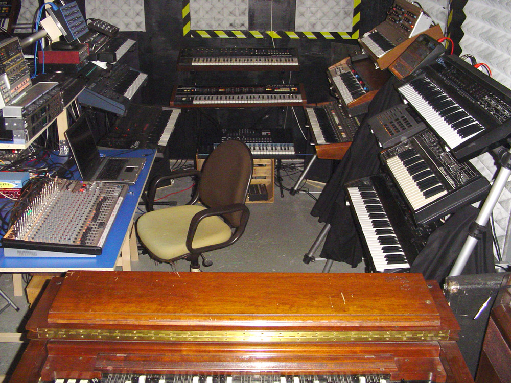

Nee - das passt schon mit den Jaspers. Zumindest, wenn man im Sitzen spielt geht das sehr gut.
Mann kann die mittlere Etage auch an dem hinteren Standrohr befestigen - das bringt allerdings nur was, wenn man im Sitzen spielt.... :dunno:
Ich hab zwischenzeitlich 2 Jaspers und bin sehr zufrieden...

....so siehts aktuell aus - das Bild ist allerdings stark verzerrt (man kann den Jp8000, den Poly800 und den NL2 Rack auf dem rechten Ständer sehr gut erreichen - auf dem Foto siehts eher nicht danach aus....)

Kann Jaspers Keyboardständer auch SEHR empfehlen.
Hab selbst 2 Stück von Jaspers mit 4 Etagen und finde die sehr gut.
Die 4er können dabei schon wirklich etwas eng werden aber die 3er sind genial.
Ich mag die auch, siehe rechts, das stehen zwei:
Heute brauche ich den Jaspers nicht mehr, um Synths zu stapeln, sondern so:
Ich hätte eher Bedenken, dass der Synth auf der obersten Ebene blöd zum Bedienen ist, weil er eben so weit oben und hinten ist und man mit der Zeit lahme Arme bekommt vom schrauben. Deshalb am besten den am wenigsten schraubbare oder benutzte Synth ganz nach oben.

Was ist das denn unter dem D50 und SH-2/SH-09? Ein Rhodes Polaris? Vom Schwung der schwarzen Holzseitenteile ja irgendwie schon, aber fehlt da nicht das Blau vom Panel?
Setzen, Sechs! Es ist ein ASR-10 mit fetten Plastikseitenteilen, oben ein SH-2 (erkennt man an den vier Drehknöpfen, der 9 hat nur zwei davon) :opa:
Beide nicht mehr in meinem Besitz, beim SH-2 müsste noch ein "leider" dabeistehen. Der hat jetzt die britische Staatsbürgerschaft und verstaubt neben einem MS-20.
Hi hi, aber eine 6 ist hier im Lande ja eine 1, von daher ficht mich das nicht an. Selber schuld, einen SH-2 aus der Hand zu geben. Deinen Minimoog hast Du hoffentlich noch...

Die Rohre beim Jaspers sind toll, um selbst etwas dranzubauen. Für etliche Geräte habe ich mir selbst Halter gebaut, die man mit Rohrschellen dran befestigen kann. Das wäre bei anderen Ständern ungemein komplizierter gewesen.
Doofe Frage: Warum vertauscht Du nicht Tisch und Keyboardständer? Also rechts unter der Schräge den Tisch mit den Monitoren und links an die Wand die Keyboards (ggf mit einem normalen Regalschienensystem oder mit Standtastic Wallmounts). Die Bildschirme und Deine Abhöre passen prima unter die Schräge.

Die Schräge beginnt an der Wand in einer Höhe von ca. 70 cm. Tisch und Boxen sind zusammen so hoch, dass ich sie in einem Abstand von ca. 80 cm zur Wand aufstellen müsste, wenn ich den Tisch unter die Schräge stelle. Damit verliere ich fast 2 qm Platz. Ich könnte es allerdings mal ausprobieren.
Welche Variante für die Raum-Akustik besser ist, wäre hier vielleicht auch noch zu überlegen...
