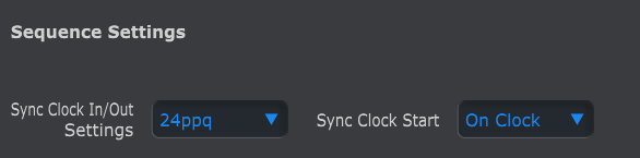

Hallo,
nach mehreren Tagen Recherche mit Google und YT habe ich nichts passendes gefunden, um mein Problem zu lösen.
Folgendes möchte ich gerne umsetzten:
KeyStep Pro soll mit dem KeyStep so verbunden sein, dass der KeyStep Pro das Tempo für den Keystep vorgibt. (
(Am KSP ist ein unter anderem ein Behringer Model D und am KS ist ein Behringer Crave)
Probiert habe ich schon das ganze per Sync In/ Out zwischen KeyStep Pro und KeyStep zu lösen...vergebens.
Vielen Dank schon mal für eure Hilfe:)

Richtig, die Midi Kanäle haben darauf keinen Einfluss.
Es gibt mehrere Möglichkeiten, das zu syncen, hier mal 2:
1. Per Clock/Sync Impuls:
- Keystep Pro Clock Out mit Keystep Sync In verbinden
- Dipschalter am Keystep auf Sync In einstellen
- ggfls. in den Clock Settings des Keystep Pro die gewünschte Auflösung/PPQ einstellen
2. Per Midi Clock:
- Keystep Pro Midi Out mit Keystep Midi In verbinden
- Dipschalter am Keystep auf Midi In stellen
- Am Keystep Pro ggfls in den Midi Settings "Clock Send" aktivieren
Vielleicht noch zum besseren Verständnis:
Die Clock und Sync Anschlüsse funtkionieren im Gegensatz zu Midi Clock mit analogen Triggerimpulsen. Das bedeutet (per default setting), das jede einzelne Trigger- oder Gatespannung den Keystep um jeweils einen Step weiterschaltet. Der Time Division Regler am Keystep hat in dem Modus keinen Einfluss.
Wenn Du das anders einstellen willst, geht das im Midi Control Center.

Ich habe es hinbekommen!DANKE!🥳
Variante 1 hat funktioniert @Tom Noise
Am KSP habe ich keine Einstellungsveränderungen gemacht. Dieser war bereits auf 24ppq eingestellt.
Beim KS waren die Sequenzer Settings alle im Gate-Modus. Hab sie dann wie im Bild umgeschaltet und vorher noch die DiP-Schlater auf Sync In gelegt.

Der 1step (Gate) - Modus benötigt beim Keystep 37 noch zusätzlich eine positive Spannung (+5 V) am Ring-Anschluss der Stereo Miniklinkenbuchse um zu funtionieren.
