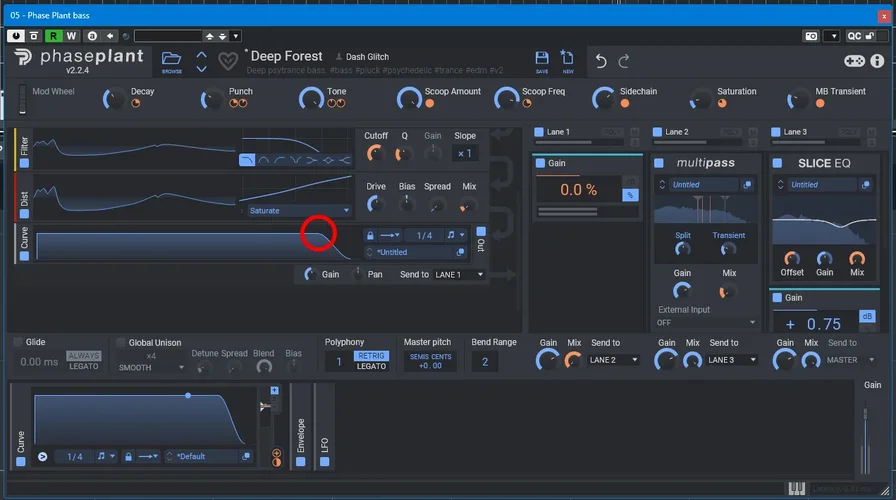

Phase Plant 2 - Hüllkurve und damit Ton/Decay verlängern - wie automatisieren?
Moin,
ich verwende das Preset "Deep Forest". Links ist da die Group aus Wavetable, Filter, Distortion und Curve. Ich kann "live" den kurzen, perkussiven Baßton u. A. dadurch verlängern, daß ich einen Anfasser der Curve (s. roter Kreis im Screenshot) nach rechts und oben bewege. Nur wundert mich, daß diese Bewegung nicht von der Automationsaufzeichnung aufgezeichnet wird. Was muß ich tun, um das hinzubekommen? 🤔
Soweit mir bekannt ist, können nur oben die Macro Knobs und einige Globale Parameter automatisiert werden.
Oder du machst es, über dass Mod Wheel.
  • #42
Ich denke auch, dass man das einem Macro zuweisen muss und den dann automatisiert.
