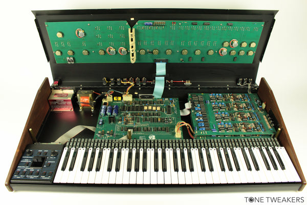

Letzterer müsste vom Innenleben eigentlich nicht größer wie ein Polysix ausfallen.
Ist aber schon ganz gut gefüllt:

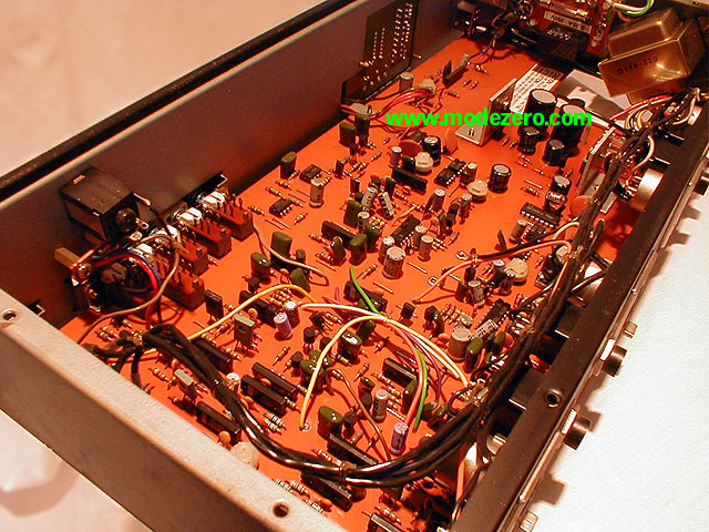

Im Original SDD 320 sieht es so aus:
Da geht recht viel Platz für die Mechanik und die LED Anzeige drauf, sowie den Trafo. Der Clone von Behringer ist weniger tief. Das Netzteil sollte kleiner ausfallen, bei der Platine steht die Frage im Raum, ob sie SMD oder Bedrahtet nehmen. Die neuen Chips gibt es sowohl als auch. Vermutung natürlich SMD. Wenn einer einen kauft, bitte aufschrauben und berichten.

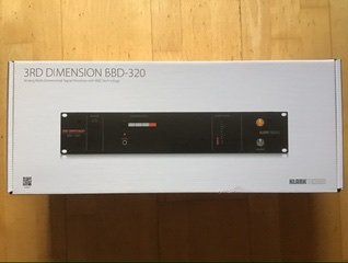

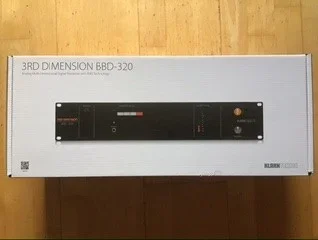

angekommen, komme leider noch nicht zum Testen

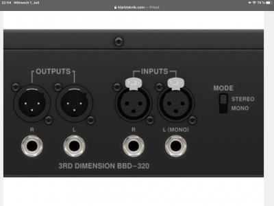

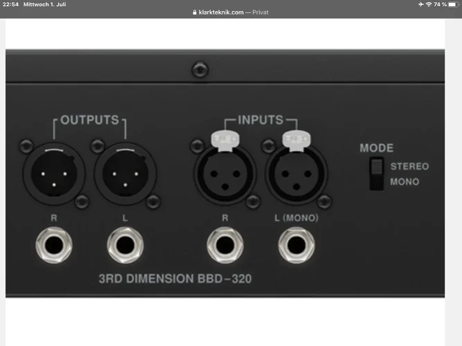

Wie ist das eigentlich mit dem Mono/Stereo Mode? Kann man da im Stereo Mode Mono rein und bekommt am Ende ein Stereo Signal?
Sowieso, warum sollte man das Teil überhaupt Mono betreiben?
  • #53
Da würde ich aber eigentlich erwarten dass das über die Klinkenbuchse normalisiert ist.
Meiner kommt wohl morgen. Konnte auch nicht widerstehen. Nachdem ich meinen CE-20 auf Dimension Mode getestet hatte wollte ich es wissen...
  • #54
Wer öfter zwischen Mono und Stereo umschalten will/muss sollte einen guten Zugang zur Rückseite des Racks berücksichtigen...das ist ein klarer Minuspunkt
M.i.a.u.: steve system
  • #55
bei 150 Euro kauft man sich einfach einen neuen, bevor man den alten umschaltet. überfluss 2.0
M.i.a.u.: Horbach, Miks, Lauflicht und 3 andere
  • #57
Eben.
Sobald 2 Stecker in den ausgangsbuchsen sind is es stereo, ansonsten mono. Eigentlich ganz einfach und afaik machen das viele Boss bodentreter so.
Nicht nur die... aber ich erkenne hier durchaus an, dass es eben nicht so einfach mit den üblichen XLR Buchsen funktioniert. Da stellen Stifte einfach den Kontakt in der Buchse her. Von daher braucht es da einen Umschalter und man mochte wol keine Sonderlocke mit den Klinkenanschlüssen fahren.
Ich werde das so oder so über meine Patchbay regeln. Da kann ich die Eingänge dan halb-normalisieren.
M.i.a.u.: fanwander
  • #58
Was ihr erwartet ist irrelevant (was das Original betrifft zumindest, was Behringer macht weiss ich nicht). Roland hat es so implementiert, dass Dry immer stereo ist, im Mono-Mode werden die rechte und linke Chorus-Unit vom rechten Input gespiesen und Stereo-Mode eben links von links und rechts von rechts. Was in den Ausgangsbuchsen steckt hat auf das Gerät und das Verhalten keinen Einfluss. Was in den Eingangsbuchsen steckt hat auf das Gerät und das Verhalten keinen Einfluss.
