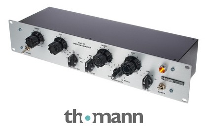

ok, mal zum thema, EQP-KT:
der hat auch übertrager drin ?
hilft mir das tendenziell gegen brumm (auch) in dem falle ( vs. meine DI-boxen mit übertrager/trafo oder wie auch immer das heisst / ist mir grad entfallen)
wie funktioniert hier die regelung die als getrennte Boost und Cut regler vorliegen ? ...überhaupt, die ganze regelung
das erschliesst sich mir jetzt grad nicht
(kämpfe mit üblen brummschlaufen vom modular zum pult )
  • #45
Der Klarkteknik hat Übertrager von Midas, die angeblich den Original-Übertragern nachempfunden sind, klanglich. Übertragern werden ja gerne unglaublich subtile Klangverbesserungen nachgesagt :lol:... Achtung, Esoterik-Alarm, muss jeder für sich selbst herausfinden, ob und was man hört....
Ansonsten entspricht das halt der klassischen Pultec-EQ-Dingens, also dadurch das du boostest und cuttest gleichzeitig, bekommst du eine etwas andere „Kurve“ hin, sieht ein bisschen aus wie ne Welle, kann man einiges zu lesen im Netz, oft als „Pultec Trick“ (oder ähnlich) beschrieben...
Edit: ob du damit Brumm wegbekommst, weiß ich nicht, kommt wahrscheinlich darauf an, wo es entsteht..

  • #46
Ja, eine Brummschleife würde durch die galvanische Trennung beseitigt. Allerdings ist die Eingangsimpedanz von 600 Ohm nicht für hochohmige Ausgangsquellen wie Synths usw. geeignet, da würde ich einen Preamp zwischenschalten.
Der "Pultec-Trick" funktioniert mit dem KT.
Ein wenig "Brumm" und auch Rauschen erzeugt der EQ auch selbst, Störabstände sind nicht auf dem Niveau eines guten Audiointerfaces (praktisch meist weniger relevant).
Und wie schon mal geschrieben, die mitgelieferten China-Röhren bewirken eine Klangverschlechterung, ohne diese auszutauschen würde ich das Gerät nicht verwenden.
