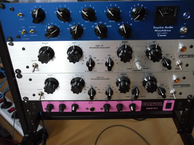

Das teil ist heute bei mir eingetroffen...
Erster eindruck:
Sound ist sehr gut - hab mehr deffinition in meinen samplesounds und/oder mehr Air, wenn gewollt.
Samples werden aufgewertet - eindeutig.
Was ich nicht mag, ist die speckige metalloberfläche und die buttons fühlen sich nach billigem plastik an und sind aber gesteppt (Super), wenn auch für mein spielgefühl zu soft - aber das händische feedback ist da... - Ich brauche etwas, was sich auch gut anfühlt - ist leider so... mal sehen, vielleicht gewöhne ich mich dran...
Das fischauge ist auch nicht zu bright!!! Sehr gut!
Was mir wichtig war, dass er sich nicht "anfühlt" wie ein billiger kompromiss!
  • #71
Hab die buttons jetzt vom EQP mit Moltofil ausgefüllt - fühlt sich gleich wertiger an :cool: (Wegen eigengewicht)
Wer´s nicht glaubt... ausprobieren...

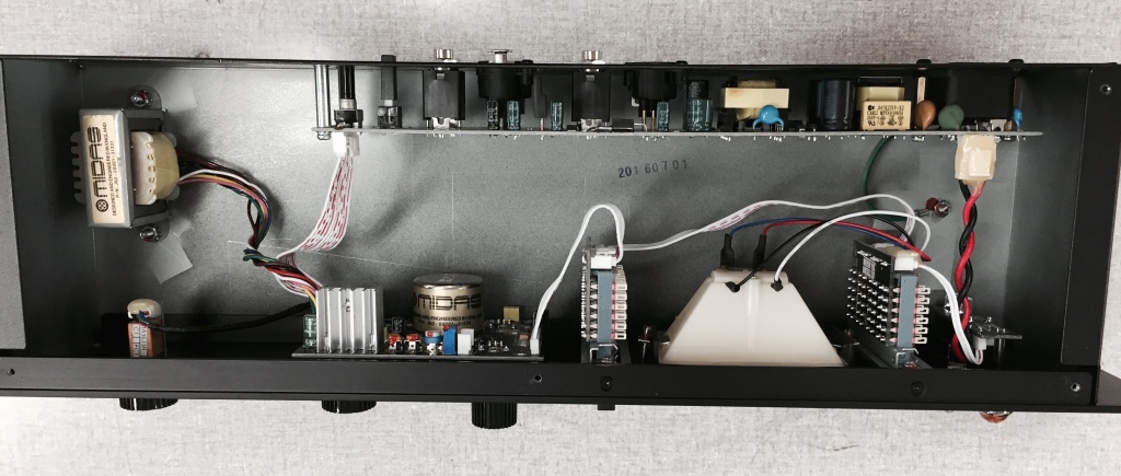

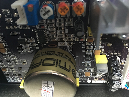

Die Dinger sind eine Mogelpackung und voll mit ICs, es wird nur Emuliert, kein Vergleich zu einem Orginalen Pultec oder La 2a.
Das stimmt doch überhaupt nicht! Bitte hier nicht solchen Quatsch zu verbreiten.
Schraub das Teil mal auf.. natürlich nicht P2P sondern alles auf Boards aber trotzdem findest du hier lauter passiver Bauteile.
Die Filtrierung geschieht über Kondensatoren (passives Filternetzwerk) und die Aufholverstärkung mit den Röhren.
Und Nein; ich arbeite nicht für Behringer. Kann es nur nicht haben wenn die Leute Schwachsinn verbreiten.

mag schon sein bei Pultec und LA Clone aber der 1176, gibt schon einen Grund warum andere Clones vom 1176 ihren Preis haben.
der Echte im vergleich:
  • #77
Ich versteh deine Argumentation nicht.
Auf der Platine vom KT76 sehe ich bloß einen IC (!) ... vermutlich ist dieser auch noch für das VU-Meter und garnicht im Audioweg.
Sind zwar alles SMD Teile drauf, aber im Original sind auch nicht mehr Teile. Halt alles Through-Hole und 2cm Abstand zwischen den Teilen.
Aber das ist doch kein Qualitätsmerkmal.

Der Klarkteknik hat Übertrager von Midas, die angeblich den Original-Übertragern nachempfunden sind, klanglich. Übertragern werden ja gerne unglaublich subtile Klangverbesserungen nachgesagt :lol:... Achtung, Esoterik-Alarm, muss jeder für sich selbst herausfinden, ob und was man hört....

Nicht so schön finde ich bei den KT-Geräten das Schaltnetzteil, bei EQ und Röhrenkompressor (den 1176 hatte ich noch nicht unter den Fingern) könnte die Filterung besser sein. Und dass man teils bei SMD Kondensatoren verwenden muss, die nicht optimal sind.
