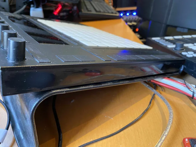

Puh, hab's mir gleich besorgt und den Push 2 bearbeitet. Ist jetzt glatt wie ein Babypopo :-)
Allerdings eine ziemliche Drecksarbeit, irgendwie grad mal einreiben und abwischen ist da nicht. Hab mehrmals eingeweicht und dann mit Fingernagel und einer kleine Spachtel den S***ß abgekratzt. Spaß ist anders...

Puh, hab's mir gleich besorgt und den Push 2 bearbeitet. Ist jetzt glatt wie ein Babypopo :)
Isopropanol auf den Push2?
Das heisst die gummierte Schicht ist jetzt weg?
Kannst du mal ein Bild einstellen? Ggf auch vorher/nachher?
Ja und ja. Vorher habe ich leider kein Bild gemacht. Anbei ein Bild vom aktuellen Zustand. Wie es geklebt hat kann man auch nicht wirklich abbilden, aber wenn ich ein Tempo draufgelegt hätte wäre es festgeklebt.
Ja, das ist eine haptische Sache. Kennt man wenn man mal was klebriges hat/ hatte.
Glänzt ja schon ordentlich. Hast du nur die Seiten gemacht? Die Oberseite stell ich mir komisch und schwierig vor.

  • #204
Generell bin ich skeptisch mit so scharfem Zeugs.
Mal sehen wie lange meine Puderlösung anhält.
Ich habe die Seiten und die Unterseite gemacht. Vor allem die Seiten waren mir wichtig, da man da ja dauernd dranfasst. Die Oberseite hat ja glücklicherweise keine Gummierung.
