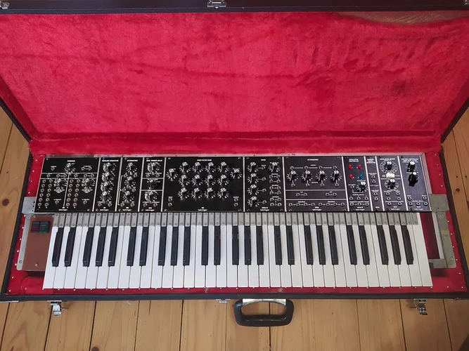

Kleinanzeigen-Fund: Was ist das?
Jetzt scheint es offenbar doch noch interessant zu werden.
Microprozessoren, RAM-Bausteine...
cd40105be ist ein FPGA.
Nein, das ist ein FIFO . Auf dem Board ist mit Sicherheit kein FPGA verbaut.
  • Der LT1038 ist ein Linearregler. Der erzeugt vermutlich die 5V für den Rest der Komponenten
  • Die beiden grünen Buchsen sind vermutlich der Anschluss für die Stromversorgung, der schwarze Quader wird ein Brückengleichrichter sein.
  • Der NEC 780C ist ein Z80 CPU das ganze dadrum sind RAM, ROM und Peripherie dazu (so ungefähr ein Viertel davon was ein Atmega 8 in einem Gehäuse hat...)
  • Der Mostek MK3880 ist ebenfalls ein Z80 CPU, da sehe ich ROM aber keinen RAM.
Ich denke auch, dass es sich um eine Art von Orgelsteuerung handeln wird. Evtl mit kleinem Sequenzer. Vermutlich hat man die Orgel an den SUB-D Verbinder angesteckt. Das ganze sieht so aus, als ob es leider nicht komplett fertig geworden ist. Ohne Schaltplan wirds schwierig damit was anzufangen, scheint ja leider auch alles händisch mit Lackdraht verlötet zu sein. Das Keyboard sieht interessant aus, da scheinen pro Taste mehrere Schaltstufen zu sein, jenachdem wie weit reingedrückt... Oder evtl. sogar Velocity.

Als ich ein paar von den größeren ICs gegoogelt habe, dachte ich auch an einen Sequencer. Danke für all Eure Anmerkungen und Einschätzungen.
Ich fasse also mal für mich zusammen: Da habe ich also für 15€ ein Orgel-Sequencer-Dingsbums gekauft, das vermutlich schon irgend etwas Tolles kann, wir wissen nur nicht so genau, was. Und erst recht nicht, was für eine Art Signal da wohl an den Pins der D-Sub Buchse rauskommt.
Habt Ihr eine Idee, wie ich mit dem Ding etwas Konstruktives anstellen kann? Plasmatrons Epoxy-Vorschlag ist zwar exzellent, aber vielleicht geht ja auch noch etwas Anderes.

Der 8253 ist ein programmierbarer Teiler wie in DCO-Synths, und auf dem EPROM mit Stand 8.9.86 steht m.E. JP3. (JX ick hoer dir trapsen...) Ich könnte mir vorstellen, dass das ein DCO-Synth werden sollte, der nicht fertig wurde.

PS: da das ganze Wirewrap verdrahtet ist (sieht man neben dem Kühlkörper des Netzteils), wird man kaum eine Chance haben, die Schaltung irgendwie revers-zu-engineeren.
