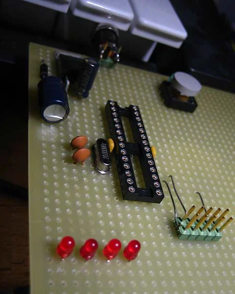

Kurz zur Erläuterung:
die Midibox Clockbox war/ist ein Nebenprojektchen. Eine echte "Anleitung" dafür wirst du nicht finden, da das ein relativ offenes Konzept ist, von sehr einfach (1 LCD + 5 Knöpfe) bis sehr abgefahren (klick hier für Bild).
Ist aber relativ simpel zusammenzustellen,
wenn du es nicht schon kennst: http://www.midibox.org/dokuwiki/doku.php?id=clockbox
(Bei Fragen, gerne PM an mich - wollte mir eh mal ne Clockbox bauen).
Ansonsten wie oben schon erwähnt: eine alte Drummachine, aber besser keine Electribe, meine ER-1 ist da eher schwammig mit der Clock.

gibts... Die Clockbox
Keine angst vor DIY, ich meine wenn du dich nicht vollkommen bescheuert anstellst bekommst du das ach gebacken
http://www.midibox.org/dokuwiki/doku.ph ... asterclock
Du kannst ja das ganze geraffel weg lassen, alles was du brauchst ist nur MIDI I/O, die Core Platine und ein paar Knöpfe
