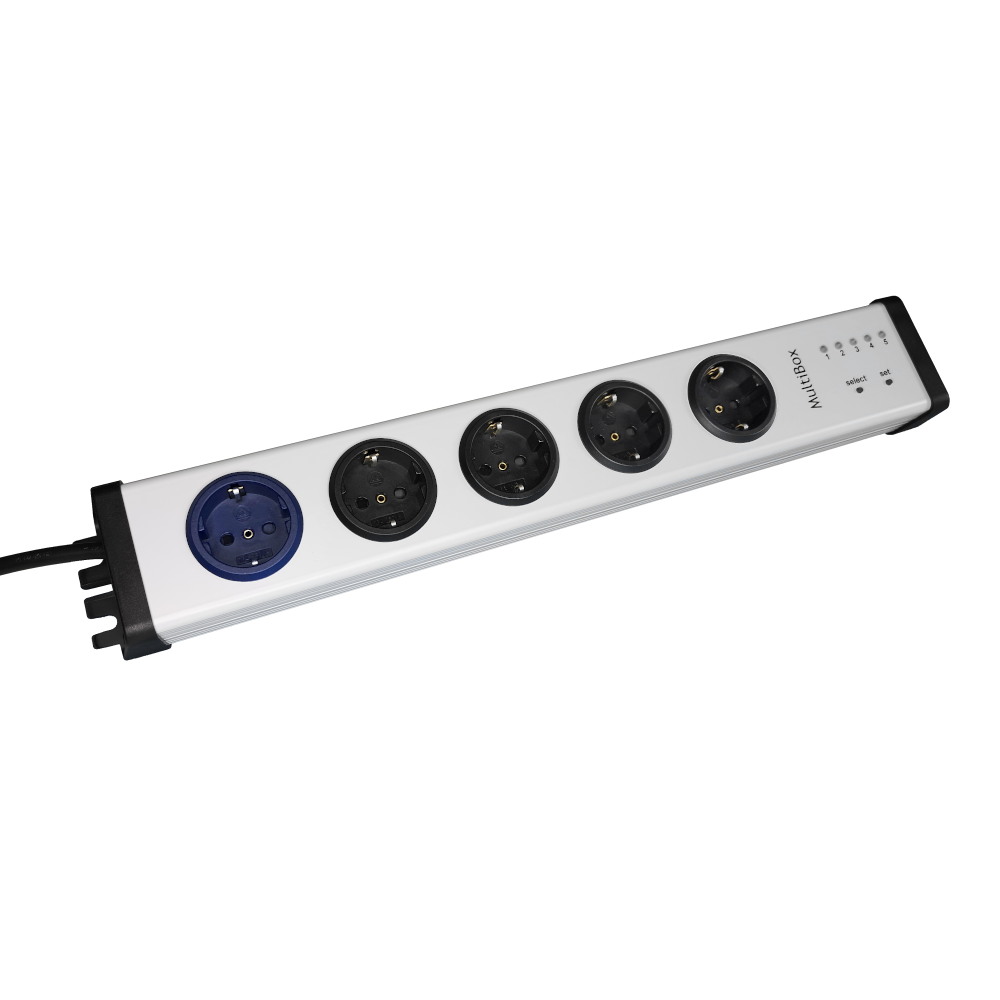

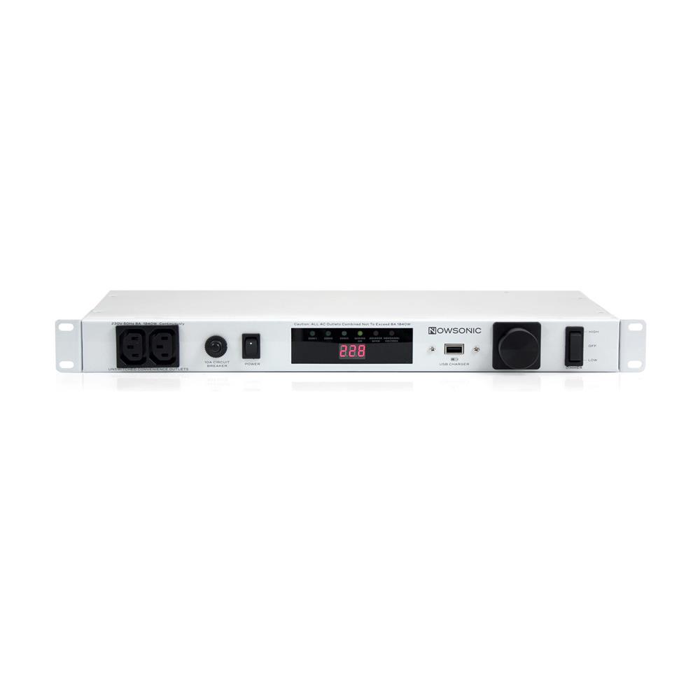

Ich habe das gleiche Setup wie du, X32 an Aktivmonitoren, zentraler Ein/Aus für die Stromversorgung und auch den Plopp. Hatte mich mal ne Weile damit auseinandergesetzt und mein Fazit war, dass die Monitore zeitverzögert ein- und ausgeschaltet werden müssen, führt nix drumrum. Kann man manuell machen mit einer eigenen Stromleiste oder mit sowas wie z.B. dem hier (wobei die Preise durchaus einiges an Phantasie beinhalten):
Günstiger geht's so:
Und falls du selber "basteln" kannst, darfst und willst:
