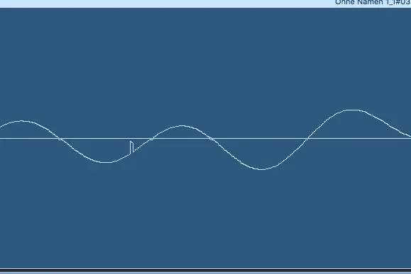

    Ich habe ein gebrauchtet MacBook Pro aus Alu gekauft und dort wieder Logic X installiert und mein Steinberg UR22 Audiointerface angeschlossen. jetzt gibt es auf einmal solche Knackse in den Aufnahmen, welche es bei meinem alten Macbook (Plastikgehäuse) nicht gab.
    Was könnte da das Problem sein? Das Interface, oder ich hab irgendwie das Gefühl, dass es was mit dem Gehäuse zu tun haben könnte, da ich das Problem meines erachten früher nicht hatte und bei dem Laptop meines Bruder (Windows/Plastik) gibt es auch keine Probleme.

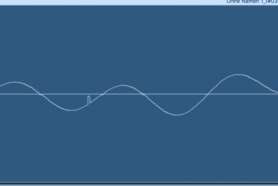

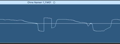

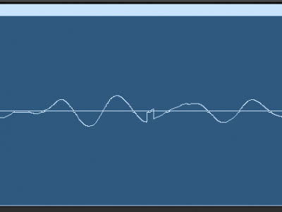

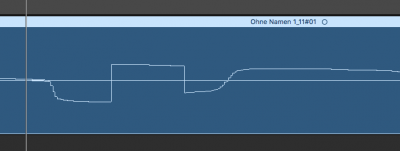

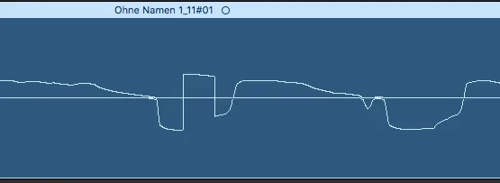

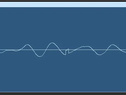

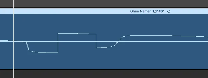

    Jetzt hab ich endlich gefunden, wie man bilder hochläd. So sehen die Aufnahmen und an der Puffergröße liegt es desfinitiv nicht. Habe jetzt auch die neuse Firmware draufgeladen. leider keine verbesserung. Also ihr meint das UR 22 ist ein mieses Gerät und ich soll mir lieber was anderes zulegen.

  9. Solche Knackser, wie @Nippon dort auf den Bildern gepostet hat, hatte ich mit einer Echo Audiofire 4, reproduziertbar an zwei Macs (late 2006 Macbook Pro, 2011 iMac).
    Man sieht deutlich, dass das Signal eigentlich noch da ist, und "nur" für ein paar Samples ein DC Offset addiert wird, für einen Buffer Underrun oder einen Buffer Overflow wäre das imo untypisch, deswegen kann man ein Latenzproblem eher ausschließen. Dementsprechend habe ich das damals, genau so wie @Nippon, selbst mit maximaler Puffergröße nicht in den Griff bekommen.
    Der Support von Echo konnte mir auch nicht weiter helfen, daher habe ich die Audiofire dann irgendwann einfach als Defekt abgestoßen.

    Ich hatte mir neulich ein RME fireface UC geliehen und da hatte ich nie knackser. es scheint also tatsächlich am UR22 zu liegen. Meint ihr es macht Sinn diese einzuschicken? Garantie ist keine mehr drauf.
