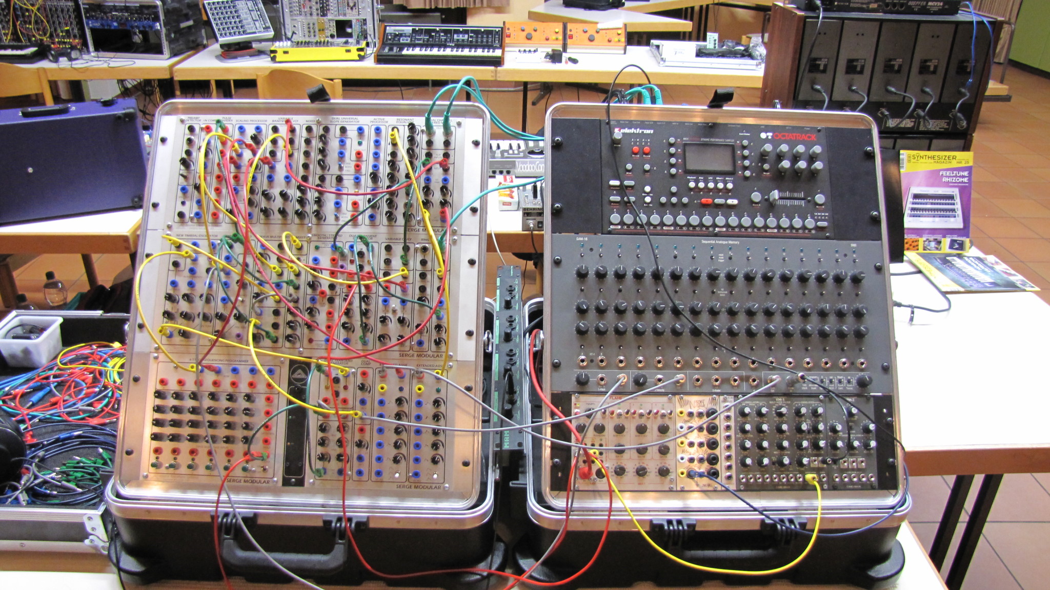

koffer gesehen bei HK 2011
ahs schrieb:
könnten die von skb sein?
ja, siehe https://www.thomann.de/de/skb_19p12_mixercase.htm.
wenn ja passt da das serge system gut rein.
ja.
auf der homepage wird die tiefe mit 13,5 cm angegeben das serge hat aber ne tiefe von 14.
laut thomann sind die koffer 13,9 cm tief, und laut meinem zollstock ist ein m-boat 6,2 cm tief (normales boat) bzw. 11,3 cm (tiefes boat), gemessen ab rückseite der "rackohren". für die gummifüßchen kannst Du nochmal 1,3 cm drauf rechnen. es passt also in jedem fall.
[EDIT: Tippfehler und Ergänzung]
kann man kabel dran lassen wenn der deckel zu ist. bei dem gator case ist schaumstoff im deckel und es geht nicht?
Beim SKB kann ich den Deckel auch bei einem vollverkabelten Patch problemlos schliessen.
Zum Gator-Case kann ich nichts sagen.
