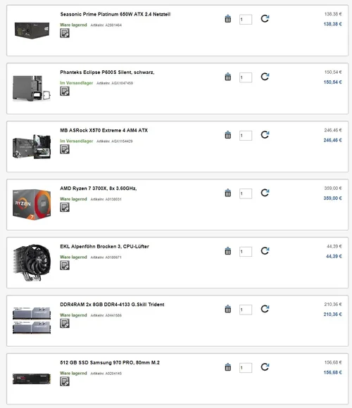

So hab mir mal grob eine neue Kiste zusammengestellt, bin aber noch etwas unschlüssig bei der Wahl der Cpu ob es nicht doch eine Ryzen9 3900x wird, 12Core und 24HT sind schon eine Ansage.
Am Netzteil gibt es nichts zu rütteln, genügend Leistung, sehr Effektiv kaum Abwärme, saubere Spanungen, und ein ordentlichen Build und Bauteilen.
Asrock ist der Mobo Hersteller meines Vertrauens, kein andere Hersteller bietet über Jahre hinweg solch einen guten Bios und Treiber Support.
Asrock X570 Extreme4
Von meinem altem System wird eine M.2 Ssd und die Gtx 1070Ti übernommen und der neue sollte dann wieder 5-6 Jahre seinen Dienst tun.

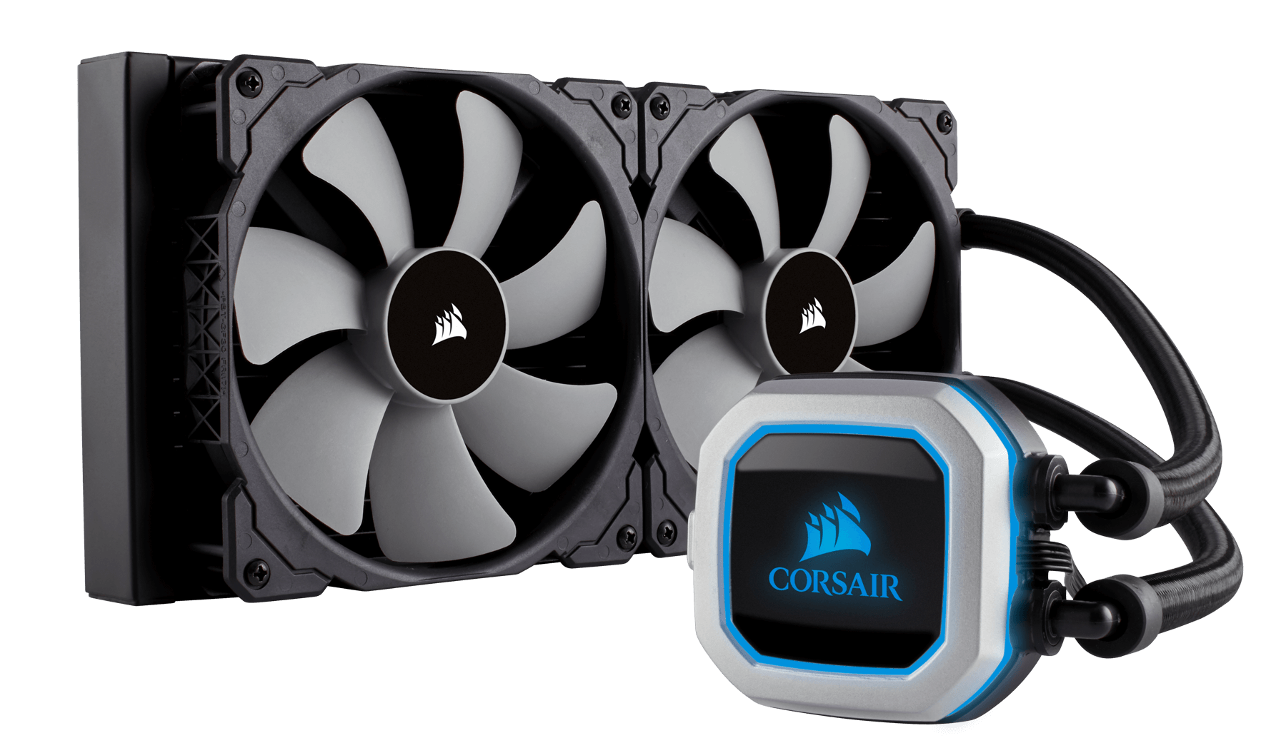

Von Interesse wäre noch ein Leiser AM4 Cpu Kühler, einen guten Erfahrungswert hab ich mit Alpenföhn Broken, aber wie wäre eine Kompakte Wakü z.b. Corsair mit 2 Lüftern.
Hat sowas von euch jemand in Betrieb und kann was darüber berichten.

Na Ja auf Wasserkühlung verzichten wir hier seit Jahren mit Erfolg, das ist in Deinem Fall bei nem 65W TDP Prozzi nicht wirklich nötig.
Der Rest enstspricht dem was ich derzeit kaufen würde bis auf die Grafikkarte da ich nicht zocke.

Wenn ich auf 3900x oder gar 3950x upgrade sind mind. 105 ohne OC, da würde sich eine Bessere Kühlleistung rentieren.
Dazu kommt ist das gedämmte Gehäuse das wiederum Abwärme Speichert, somit sollte das wohl überlegt sein.

Wasserkühlung würde ich nicht nehmen. Mitunter muss dann sogar mal hin und wieder die Kühlflüssigkeit ausgetauscht werden usw. Im Endeffekt noch ein Teil mehr, was Ärger verursachen kann. Eine gute Luftkühlung tut es auch. Und leiser ist eine WaKü auch nicht unbedingt.

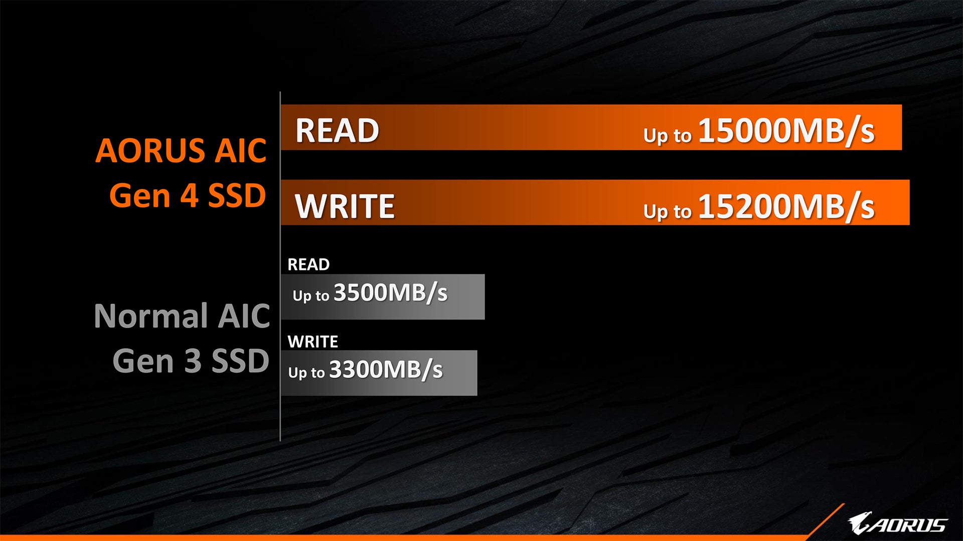

Der Vorteil durch PCI 4.0 ist derzeit eher theoretischer Natur. Für die SSD sieht das zwar in der Messung schick aus, für den Alltagsbetrieb dürfte das keine Relevanz entfalten, wenn Du nicht gerade mehrfach täglich riesige Datenmengen hin- und herschiebst. Die neuen Ryzen sind dennoch spannend. Mehr IPC i. V. z. Vorgänger, weniger TDP und geringerer Preis als Intel. Hyperthreading kommt noch obendrauf, was auch nicht alle aktuellen CPU von Intel können.
Das ist richtig. Hat kaum eine Relevanz bei "normalen" Bibliotheken. Wird eh fast alles in den Ram geladen und von dort aus verarbeitet. Schon kaum ein spürbarer Unterschied zwischen SSD und 7500rpm Festplatten. Der Preis bei AMD ist mit Sicherheit richtig gut!
Die Zusammenstellung ist auf jedenfall eine Rakete..da muss man sich keine Gedanken mehr machen..Lediglich das Motherboard kommt mir etwas teuer vor..
Beim Mainboard würde ich nochmal schauen ob man da was für nur halb so teuer bekommen kann...also schon ein X570...aber nicht für 250 Euro
