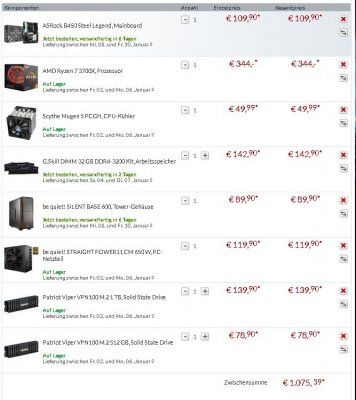

Was haltet ihr von dieser Konfiguration ?
Evtl wird nur der Ryzen 3600 (ohne X) verbaut - vorerst und sollte ungefähr so schnell sein wie der i5 9600k
Das Asrockboard hat im Grunde alles was ich brauche:
- 4x PCIe x1
- Ausreichend USB2 !
Scythe Mugen scheint so ziemlich der leiseste zu sein

sieht solide aus, die zweite m.2 würde ich mir sparen und in einen besseren cpu und schneller ram z.b. 3600mhz investieren, auch eher in ein x470 anstatt b450 dürften sich preislich nichts schenken.
Asrock der Asus Abkömmling mit denn guten Technikern ist grundsolide und bieten denn besten Support denn ich je erfahren haben durfte, eher tauscht man ram, graka usw. aber nicht das Mobo ist nur meine Erfahrung nach über 20 jahren Gaming PC gebastle.
Mein Tip: unbedingt auf die Kompatibelitätsliste des Mobo Herstellers achten bzgl. Ram, auch eine gutes Psu ist für OC und stabilen Takt enorm wichtig. Persönlich bin ich kein Fan von Be Quiet da sind im Bekanntenkreis schon
welche abgeraucht, auch ist die Verarbeitung nicht besonders schön aus Elektrotechniker sicht, lieber Seasonic 80Gold oder Hochwertiger 550Watt reichen für dein Setup allemal.

Mit BeQuiet hatte ich vor 15-20 Jahren mal schlechte Erfahrungen, aber es hat gute Bewertungen und ist sehr leise.
Normal nehme ich Enermax.
Ich hatte mal einen Netzteil-Wattrechner durchgespielt ... keine Ahnung wo ich den fand. Da war 550W recht knapp und
mir wurden 600-650 empfohlen

hast du da noch wo eine rtx2080 versteckt dein sys. zieht max 350 unter vollast, ich hab 3900x und 1070ti die kratzen bei 360Watt wenn ich einen bench unter CPUID PowerMax laufen lasse.

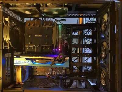

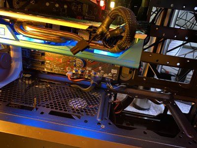

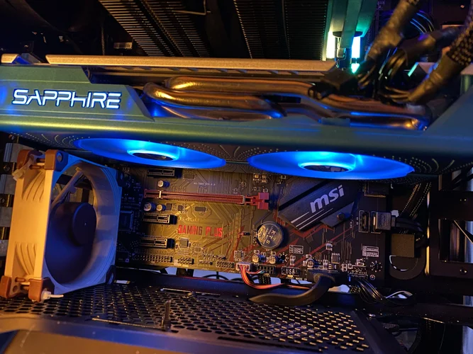

Du brauchst Lüfter für das Gehäuse. Die Silent Base Teile (hab selbst ein 801) sind sehr bekannt für ganz üblen Hitzestau!! Das ist kein Scherz. Diese Art gedämmte Gehäuse ist so ziemlich das übelste, was es auf dem Gehäusemarkt gibt. Die haben „ab Werk“ null Airflow. Da nutzt dir auch der beste CPU Kühler nichts, wenn die Hitze nicht aus dem Gehäuse kann. Also ich hab 10 Lüfter in meinem Silent Base 801. Mit den zwei auf der Grafikkarte sind es sogar 12. Das gute ist aber, die drehen alle 300-500rpm und die Kiste ist absolut unhörbar und kühl. Beim zocken dann ist ein leichtes Rauschen zu vernehmen. Ist aber auch klar, weil die Grafikkarte 75grad erzeugt und die heiße Luft muss ja aus dem Gehäuse auch raus. Achte darauf ein Silent Base zu nehmen, welchen den Regler für die Lüfter oben drauf hat (Auto/1/2/3). Dann kannst du extrem leise Lüfterkurven im BIOS erstellen und bei bedarf (Zocken/Rendern) einfach auf 2 oder 3 stellen und die Kühlung läuft ohne Kurven direkt an.
Also das Gehäuse ist leise. Ja. Beim spielen hatte ich beim ersten ab Werk Einsatz (2 Lüfter vorne / ein Lüfter hinten / Dark Rock Pro 4 auf der CPU / RX590+ Nitro) ganz schnell 80 grad auf der CPU und das Gehäuse hatte hinten/oben eine mega warme/fast schon heiße Oberfläche.
Obacht mit gedämmten Gehäusen. Was du brauchst sind 100+ Euro extra für leise Lüfter .. Noctua oder Silent Wings.
Und so sieht das dann aus:
Die beiden Lüfter oben drehen fix immer mit 250rpm und drücken die Luft oben und hinten durch die Schlitze. Die 3 vorne (logisch) holen Luft rein mit 500rpm.
Der große Lüfter hinten bringt Luft raus. 500rpm. Der Lüfter mittig unter der Grafikkarte, der Schwarze unter dem Gitter pustet kühle Luft von unten in Richtung Grafikkarte. Das Gehäuse hat unten Staubschutzfilter und ist offen. Also holt er hier von unten noch ein wenig Luft rein, richting Grafikkarte. Mit 250rpm.
Der kleine Noctua 92mm sitzt unter der Grafikkarte und schafft die warme Abluft beim Zocken weg. Wenn ich nicht Zocke läuft der mit 700rpm unhörbar. Wenn ich zocke geht der auf 1200 hoch. Die Lüfter der Grafikkarte stehen bis 53grad still. Da rührt sich nix. Deswegen der Silent Lüfter darunter und dahinter. Damit die auch still bleiben. Wenn ich den kleinen Noctua nicht laufen lasse, habe ich beim Zocken eine Temperaturdifferenz von fast 20 grad an der CPU . Das ist der Hammer was das ausmacht.

Ich würde dir sogar noch mehr empfehlen. Klar 550 Watt reichen. Keine Frage. ABER! Das läuft dann auch immer bei 60-80% Last. Und was machen die Teile wenn sie Last bekommen? Richtig! Sie werden warm. Also was passiert? Richtig! Der Lüfter dreht schneller. Was passiert bei schnellerem Lüfter.. Yoo. Es wird lauter. Dazu kommt noch, das einige Netzteile unter hoher Last nicht mehr so gut mit starken Lastwechseln klar kommen. Ergo „kann“ schon zu kleinen Schwankungen in der Spannungsversorgung kommen. Minimal, klar, aber messbar. Und definitiv nicht gut.
Nimm 750 Watt. Meine Empfehlung. Das bleibt immer kalt und leise. Weil es hat Reserven ohne Ende und tut sich mit dem, was es im Alltag leisten muss, nicht mal annähernd anstrengen.

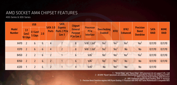

Moinsen !
Vom B450 Chipsatz bin ich wieder von ab und zwar aufgrund deutlich weniger PCI Lanes.
B450 hat glaube ich 28, X470 hat 38 und X570 hat 40, also habe ich nochmal nach "X" Boards gesucht,
von denen ein Asus TUF mir eigtl ganz gut gefiel, aber noch besser wäre dieses hier.
Angeblich starten die Chipsatzlüfter erst ab 55° und das auch nur, wenn man PCI 4.0 auslastet, davon bin ich weit weg.
Vorerst mit 3200er Speicher und einer Ryzen 5 3600x. Was meint ihr ?
  • #80
Naja, zu wenig Lanes könnten u.U. verantwortlich dafür sein, dass sich Komponenten in die Quere kommen.
Ich weiss gar nicht wie das heute gesteuert wird ? Bei modernen Boards gibts ja sowas wie eine Übersicht über "Shared IRQs"
nicht mehr, von daher sieht man erst unter Windows, welche Gerät auf dem selben IRQ gelandet sind.
Ich hoffe jetzt mal, dass sich das Risiko minimiert, wenn man rund ~30% mehr Reserve hat.
Hat wer ne Ahnung wie sich das am Ende aufteilt ?

Ich denke du hast es dir schon selbst erklärt, willst mehr Schnittstellen nimm X alleine schon wegen der 3fachen Anzahl Usb3.
Manche Usb Audiohardware braucht ihren eigenen Usb Controller damit sie funktioniert da zählt dann jede Schnittstelle.
Eine nette Übersicht findest du hier:
