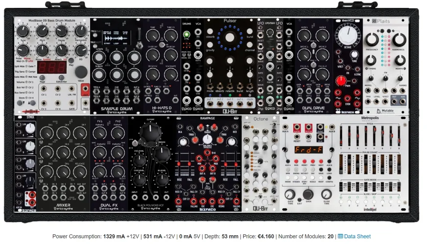

Hallo zusammen,
ich plane aktuell ein modulares Komplettsystem für Live-Techno (dark-experimentell-abstrakt) und dabei würde ich gerne die Meinung von Profis hören. Aktuell bin ich nicht ganz sicher, ob der Stereomixer für den Ausgang ausreicht. Außerdem ist aus meiner Sicht der Dual FX ggf. etwas zu flach... Allerdings spielt Platz eine wichtige Rolle. Vielen Dank für eure Zeit und Grüße aus Köln ^^
https://www.modulargrid.net/e/racks/view/1933684

Ein paar Gedanken zu deinem System:
  • 7 Drum Voices und 2 Synth, dagegen stehen nur 4x Gate und 2x Sequenzer, man kann bestimmt irgendwie tricksen, aber mir erscheint das doch etwas wenig.
  • Der große Drummixer ist etwas über dimensioniert, in deinem aktuellen Setup haben die 7x Drums nur 5 Ausgänge, eine Nummer kleiner würde auch gehen und du hast noch Puffer.
  • Hat der Rampage nicht auch integrierte VCAs? Wozu überhaupt die ganzen VCAs? Der Plaits kommt doch schon mit einem daher.
  • Mutes und Sidechain wären ein Ding das ich mit nehmen würde, daher empfehl ich als Mixer eher Endorphins Cockpit.
  • Ericas Drum Modulator erfüllt vielleicht auch deine Bedürfnisse aber ist etwas kleiner als der Rampage.
  • Auch Filter gibts bessere als den von Erica, da empfehl ich Intellijels Polaris, der kann auch schön böse und ist etwas kleiner und hat mir klanglich bei Techno besser gefallen.
  • Ich hatte den QuBit und ich hab ihn gehasst, gefühlt kam der direkt aus der Bedienhölle. Wenn das so ein Generatives Ding sein soll wäre auch Numbers von Noise Engineering ganz cool.
Soweit erstmal, ich mag solche Minisysteme, aber die Balance zwischen Menüdiving minimieren und direkte Bedienbarkeit ist knifflig. Ich glaub du bist da schon auf einem ganz guten weg, aber da geht noch was ;-)
Danke für deine Überlegungen. Das muss ich nochmal prüfen.
Danke! Tatsächlich gefällt mir dieser Mixer nur wegen des Compressors, aber unten hast du eine Alternative mit SideChain vorgeschlagen. Werd mit es mal angucken! (: Der Mixer von Erica Synths belegt wirklich zu viel Platz...
Ich dachte diese sind notwendig. Könnte man die VCAs einfach entfernen? Tatsächlich waren die VCAs etwas unüberlegt.
Hab den Drum Modulator getestet und fand den echt cool. Der Rampage schien halt flexibler zu sein. Allerdings ist es mit dem Platz wirklich ein Problem... Werds prüfen!
Hört sich mega an! (: Werd es einbauen.

Ich bastel da zwar noch rum, aber dank borg029un03 habe ich einige Anpassungen durchgeführt:
Habe die Pico Drums nicht mehr einfügen können...

hab mir grad dein Setup angesehen, folgende Anmerkungen aus meinen bisherigen Erfahrungen
- Metropolis, nimmt viel Platz ein, aber jeden HP wert. Momentan mein Hauptsequencer fuer Erica DIY Bassline an Pico DSP
- Nimm den Pico LFO/S&H sowie Horologic Solum raus.... 8HP gespart, um Pamela's New Workout zu integrieren. Clock, LFO, S&H und mehr 8x..... hatte auch meine Vorbehalte, aber das MenuDiving hält sich in Grenzen
Ich würde ja lieber eine kompaktere ADSR einbauen, zb. Doepfer 140-2 oder so, damit du Filter und VCA getrennt bearbeiten kannst.
Die Befaco ADSR ist zwar cool, aber ob man die Features in so einer Konstellation wirklich braucht?
Außerdem würde ich noch mind. ein schmales Mult mit einplanen.
