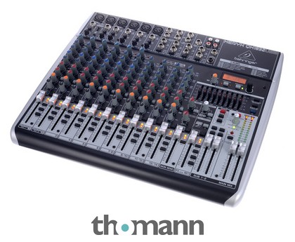

Das xenyx QX1832USB sieht aus der Ferne auch gut aus, hat halt viele Gimmicks und kostet etwas weniger als das Mackie 1202. Kann ich da zugreifen oder läuft das unter „für diesen Preis ist das Rauschen okay“?

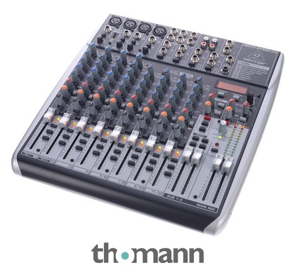

Hä? Ein "exakter Klon" ist das aber nicht:
Das Behringer Xenyx 1202FX hat keinen EQ in den stereo Kanälen, dafür hat das Mackie 1202 VLZ4 hat keine Effekte.
