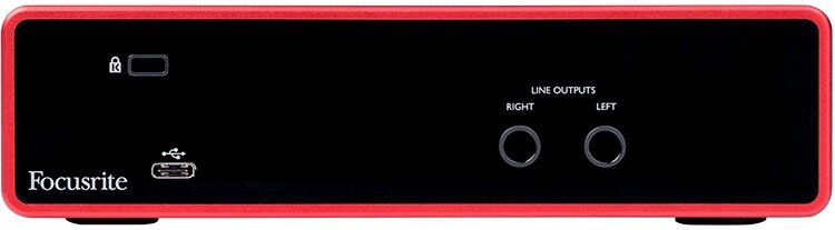

nutze an meinem notebook ein focusrite scarlett 2i2 interface.
und wenn ich mir einen kopfhöerer kaufe, für den man einen amp braucht, wie wird der dann angeschlossen ?
vom kopfhörerausgang des 2i2 in den amp sehe ich als einzige möglichkeit. ist das richtig so ?

Ja, kann man machen. Ist kein Problem. Wird aber nicht viel bringen.
das scarlett 2i2 hat nur zwei main-outs, an denen schon die monitore hängen.
deswegen frag ich :sad:

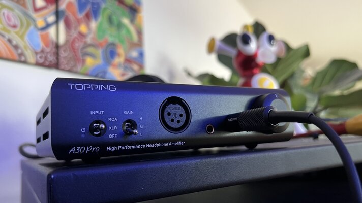

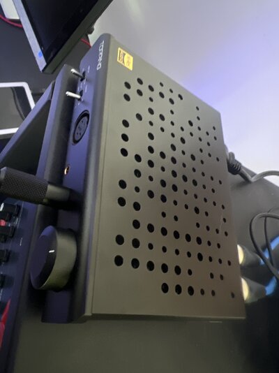

Hatte jetzt den Topping A30 Pro aufgrund des Datenblatt gekauft und bin echt baff. Das Teil hat Leistung und bringt wirklich jeden Kopfhörer auf Level. Ich denke nicht das man mehr Geld in die Hand nehmen muss, wobei der Topping jetzt auch nicht billig ist, mit 260€Yy Verarbeitung sehr gut !

Ist jetzt nicht die beste Lösung, das 2i2 ist nicht unbedingt dafür bekannt ein gutes KH Signal zu liefern, aber der KH Ausgang kann auch als Stereoausgang genutzt werden. Du könntest also behelfsmäßig dahinter nochmal nen Kopfhörerverstärker klemmen.
Idealer wäre ein höherwertigeres Interface: Ab Clarett, Motu, Rme
Monitorcontroller geht auch. Drawmer ist ganz gut und dabei noch relativ günstig
