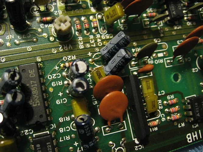

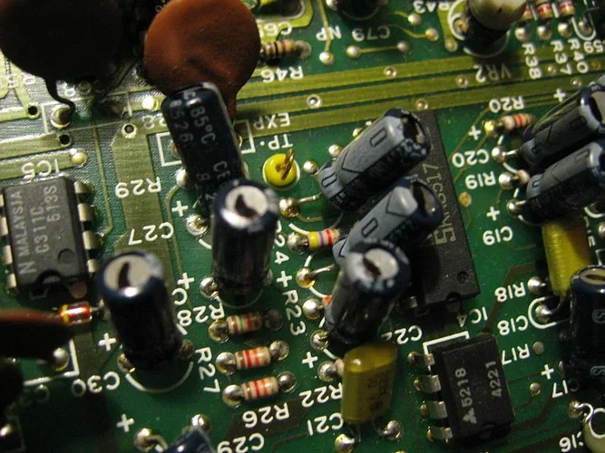

Ich hatte in meinem 2004 gebraucht gekauftem DW-8000 schon immer Nebengeräusche in der Delay-Sektion. Bis vor ein paar Monaten hielt ich die zwar für nervig, aber normal und dazugehörig, bis ich von einem Mitglied hier das Gegenteil erzählt bekam. Heute Abend hatte ich endlich mal Zeit, die Kiste aufzumachen und habe vorhin die Platine untersucht. Dabei fiel mir was ganz Bescheuertes auf:
Na? Direkt gesehen? Hier noch ein Bild:
Hat da ein Japaner vor knapp 30 Jahren diese ElKos falsch reingesteckt?! Hier bin ich fündig geworden, als ich nach einem weiteren Bild von der Platine KLM-775 suchte:
Da sind die ElKos richtig drin.
Wozu ratet ihr Technik-Freaks mir? Reicht es, neue ElKos richtig reinzusetzen? Oder muss ich davon ausgehen, dass durch die jahrzehntelange Falschbestückung im laufenden Betrieb etwas kaputt gegangen ist? Ich würde die paar ElKos ja am liebsten direkt tauschen, aber ich warte mal eure Einschätzung ab.

Nun ich bin kein Elektroniker aber wenn Du die Elkos schon rauslötest, kannst Du auch gleiche n Satz Neue verwenden. Die kosten ja nun wirklich kaum was und geben Dir Sicherheit, dass Du den DW8000 nicht gleich wieder öffnen musst.
Für den Anfang sollte es aber reichen, die Elkos zu drehen.. und Korg ne Email schreiben ;-)
Natürlich würde ich neue nehmen, du Scherzkeks. :lol: Ich will nur wissen, ob das ausreicht, oder ob dieser Fehler noch anderweitig Komponenten in Mitleidenschaft gezogen haben könnte.
Die Elkos sind entweder Teil einer Filter-Schaltung im Audio-Pfad oder dienen der Pufferung von der Versorgungsspannung. Kann man so von den Bildern nicht sehen. Wenn sie verpolt sind, dann können sie den Job nicht machen, aber kaputt machen die Teile auch nichts. Ausserdem delayed das Delay ja, nur mit Artefakten, diese kommen dann davon, dass die Elkos eben nicht filtern oder glätten.
Einfach tauschen.
Schreib erstmal Korg, vielleicht wird dies der älteste Garantiefall ever.
In der Regel platzen sie auf. Nachdem diese aber nur mit wenig Leistung arbeiten, scheind es das hier keine weiteren Probleme auftreten.
Sonst geht hier nichts kaputt, da keine direkte Verbindung.

Die ElKos, die falschrum im Sattel saßen, waren C14, 15, 19, 20, 22, 23 und 24. Die hängen alle irgendwie mit dem IC4 (NE572N) zusammen. Kann dieser IC4 hinüber sein und wofür ist der zuständig? Ich habe nach wie vor Nebengeräusche, eher noch intensiver. Und zwar nicht im Delaysignal selbst, sondern wenn nichts gespielt wird und die Delaylautstärke hoch gestellt ist. Vielleicht nehme ich das Störgeräusch später am Tag mal auf, damit ihr wisst, wie sich der Fehler äußert.

IC4 (The NE572 is a dual-channel, high-performance gain control circuit in which either channel may be used for dynamic range compression or expansion.) liegt vor und nach dem 12-bit Delay und soll das S/N Verhalten verbessern. Kann durchaus sein, dass der Chip den Geist aufgegeben hat. Gibt es für ein paar USD oder EUR bei ebay, da würde ich nicht lange fackeln und einfach einen neuen einlöten. Das mit Schaltplan vs. Aufdruck auf der Platine ist natürlich noch eine Verifikation wert.
Du schreibst was von Abgleich, gibt es im Delay da was zum Abgleichen? OK, Steps 8-10 im Service Manual, keiner behandelt den Compander. Aber im Schritt 9 geht es um einen Offset, den solltest Du mal prüfen, falls Oszi vorhanden. Du kannst natürlich auch vorsichtig VR2 drehen und schauen, ob sich gross was ändert. Original Position einfach merken.

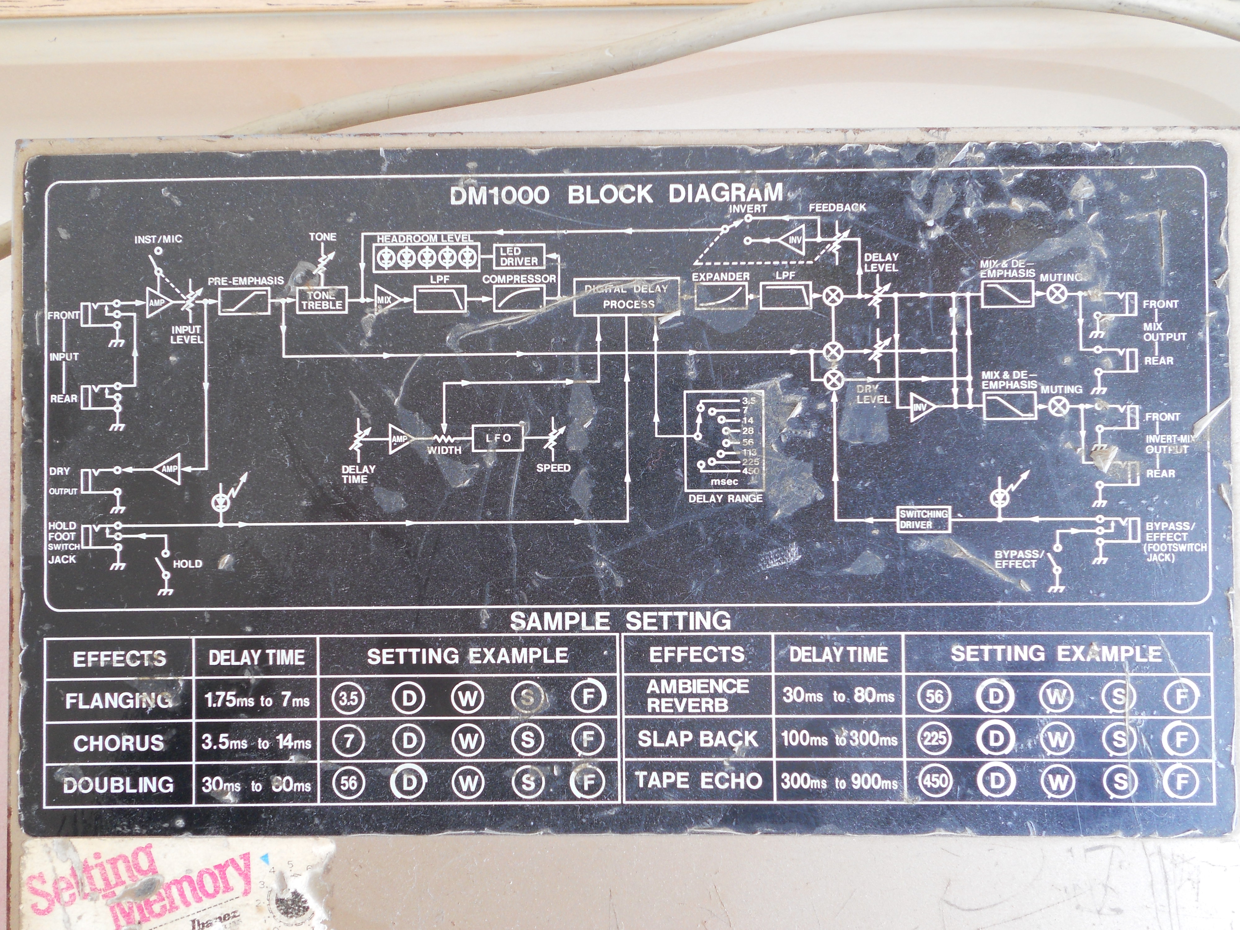

Zumindest steht drinnen, was der Chip macht. Ist bei Digital-Delays dieser Zeit recht üblich gewesen, erst zu Komprimieren, dann AD-Wandlung und Delay, dann DA-Wandlung und wieder Expansion.
Z.B. hier beim Ibanez DM1000:
