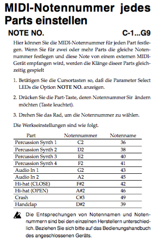

ich bin grad nicht vorm Gerät (Umzug läuft an), bin aber schon in Gedanken dabei ein neues Stück durchzuspielen. Die Frage: kann man auch in der DAW über die Noten in der Piano Roll auch die einzelnen Sounds des ER-1 triggern? Sind ja nur 9, wären also 9 Notenkeys im Piano Roll. Aber eigentlich müsste das schon gehen, oder ?

die Sounds triggern hat bereits funktioniert.
