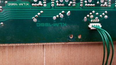

Bei dem ic1 4066 fehlen der pin 2 und 4.
Kann das richtig sein?

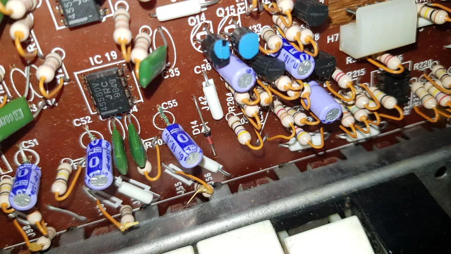

Und auch bei den elkos ist wohl etwas ausgelaufen...
Hier die elkos auf dem grossen board
Welche Board sind die 4066? Das sieht schon sehr absichtlich abgemacht aus.
Die Elkos sind definitiv austauschfähig.
Ich denke eh, dass das ganze Instrument einer Grundüberholung bedarf. Rentiert sich aber aus meiner Sicht, weil es wirklich ein wunderschön klingendes Teil ist.
Moin ;-)
Die 4066er sind auf dem klm184D board drauf. Wenn ichs richtig sehe ist da auch der Filter drauf.
Ja sieht gewollt aus... aus dem schaltplan wird des aber net so ersichtlich..
Strange is halt das die lötaugen von pin 2 und 4 zu sind.
Was gut war, das "kaputte" A war vorhin bevor ich ihn aufgemacht hab wieder da.
Deshalb werd ich definitiv nix am mainboard machen.. da lass ich die finger weg ;-)
Die elkos tausch ich mal, und bei dem 4066 muss ich wohl noch forschen ob des so sein soll. Würd halt passen weil der für die untere oktave zuständig is.

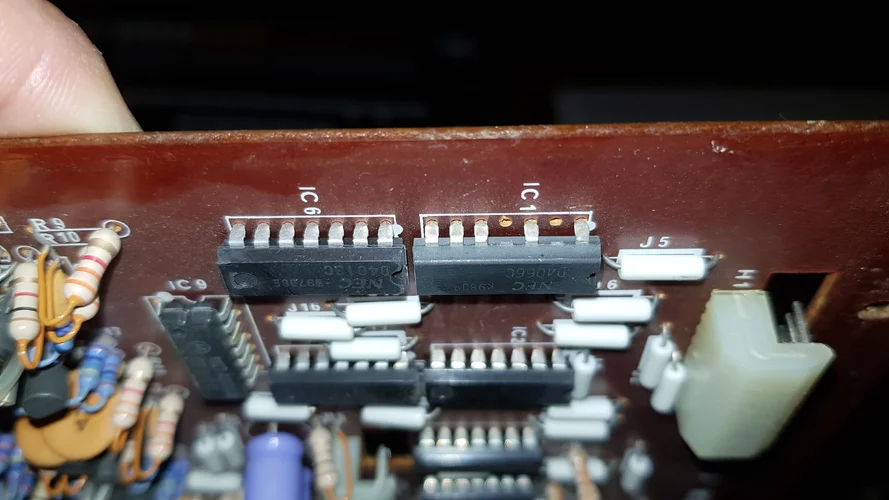

Sooo.. Endlich bin ich fertig mit dem Teil :huepfling:
Nachdem ich 2 Farfisa FK40 geschlachtet hab und die Divider getauscht hab funktioniert der Lambda wieder.
Aber was ein mist.. erst die Module 8 und 9 ausgelötet, die Ics ausgelötet und die neuen gesockelt... alles wieder eingebaut.
ÜBERHAUPT keine Änderung.. gleicher fehler:selfhammer:
Also.. Dann halt Modul 5 & 6 auslöten..,(doch alles beim OSCI 2?) Dann der Schock.... Beim rausziehen von Board 6 Ist der 4 PIN anschluss abgebrochen.
Musst bissl abenteuerlich dann das Modul verkabeln damit der s10430 vom TOG versorgt wird.
Funzt aber alles wieder super..
Falls jemand von den S10430 chips bedarf hat... hab noch 3 oder 4 funtionierende da :cheer:
