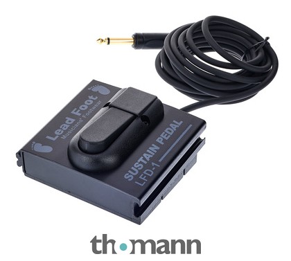

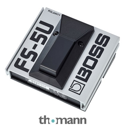

Der MS-20 hat einen Knopf vorm Modulationsrad, mit dem man z.B. den EG triggern kann.
Diesen Knopf kann man auch in Form eines Tasters nach außen und unter einen Fuß verlegen.
Eine sehr ordentliche Version ist dies hier:
Wer sparen will, nimmt die Kopie:
die Korg MS Sachen haben ja "Switch-Trigger", von daher tippe ich mal es sollte mit einem normalen Fußtaster in der richtigen Polarität funktionieren
