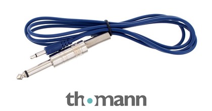

Das funktioniert nicht. Dr MS20 braucht einen negativen Triggerimpulse zum Auslösen der Hüllkurven. Kannst höchstens mal probieren den GateOut in den ESP rein und
dann den Triggerimpulse am Ende für die Hüllkurven nehmen.
https://www.youtube.com/watch?v=RCtgHEUoXKc
Ich hatte mir mal dieses Doepferkabel 2x die Schaltung selber gebaut um den ESP nicht mehr benutzen zu müssen.
Ansonsten mit der KB CV Out des MS20 in den DT rein wird auch wenig Sinn machen, weil er V/Okt nutzt statt Hz/V .
Kannst halt 2 reihen oder 1. Reihe zum modulieren nehmen.

Hab mir 2x die Schaltung selbergebaut, nach Plan von Doepfer.Ist nix dazu.
